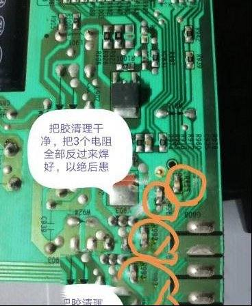

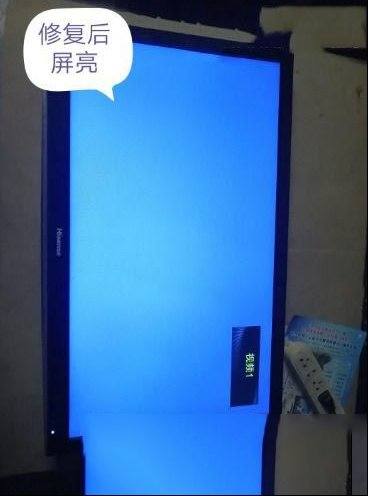

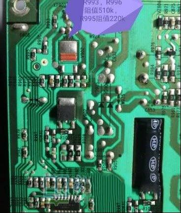

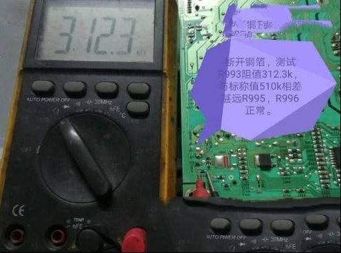

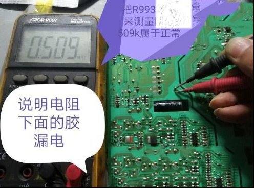

摘要: 收到同行送来的故障机壹台海信LED32K311电视,故障表现为黑屏有声音,这次检修时走了弯路,不是灯条故障,是恒流板背光电压检测电路故障,R993在路电阻变小,引起电压保护。清理电阻下面的胶之后,电路恢复正常,特发此 ...
    收到同行送来的故障机壹台海信LED32K311电视,故障表现为黑屏有声音,这次检修时走了弯路,不是灯条故障,是恒流板背光电压检测电路故障,R993在路电阻变小,引起电压保护。清理电阻下面的胶之后,电路恢复正常,特发此文供大家参考,具体过程如下图所示。
