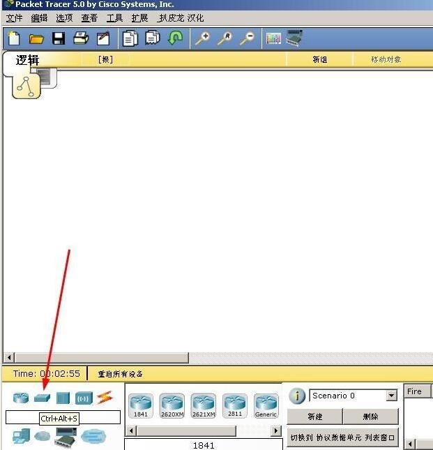

  1、打开思科模拟器
  2、点击交换图标

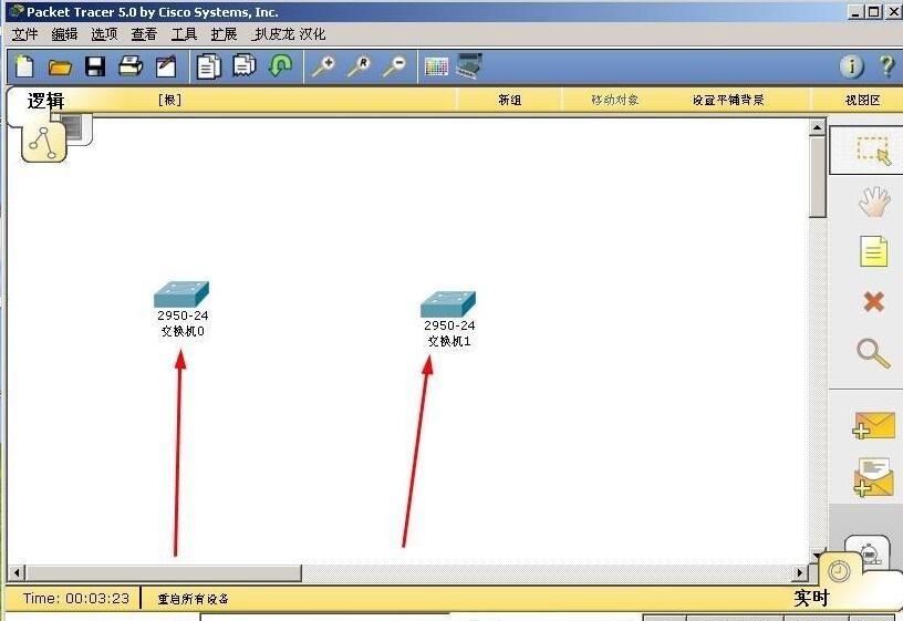

  3、拖动两个交换机图标显示

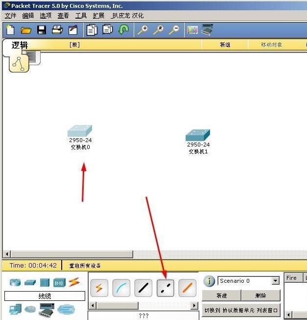

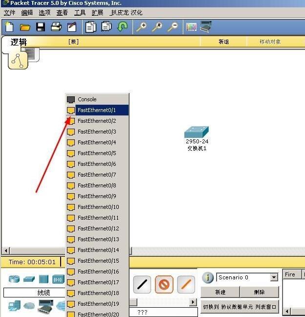

  4、单击线缆,选择交叉线

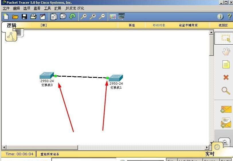

  5、点击第一个交换机fastethernet0/1
  6、再点击第二个交换机fastethernet0/1
  7、两个交换机接通

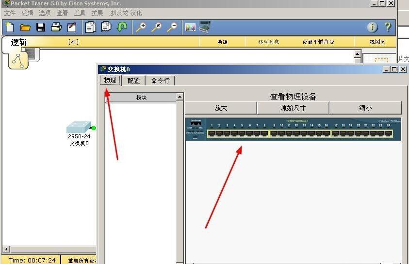

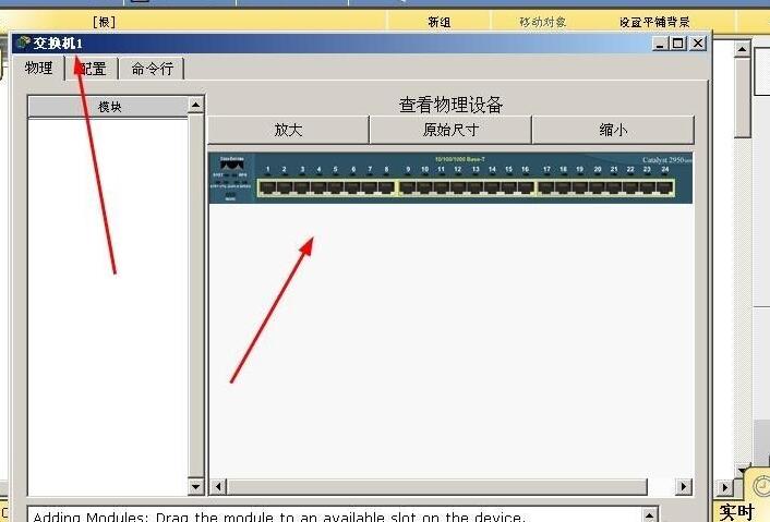

  8、单击交换机0,可以看到到物理、配置、命令行

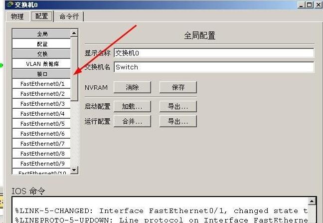

  9、点击配置可以看到接口
  10、另一个也是一样
