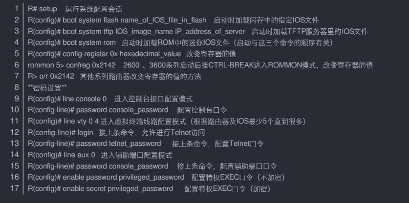

  基本配置:

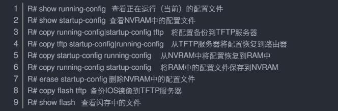

  文件操作:
  启动配置:

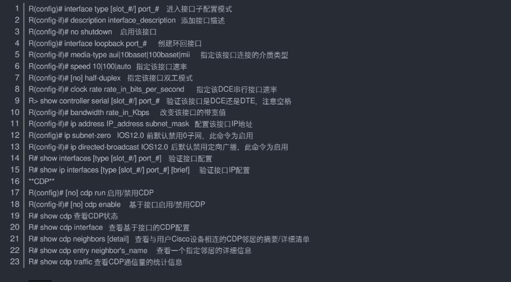

  接口配置:

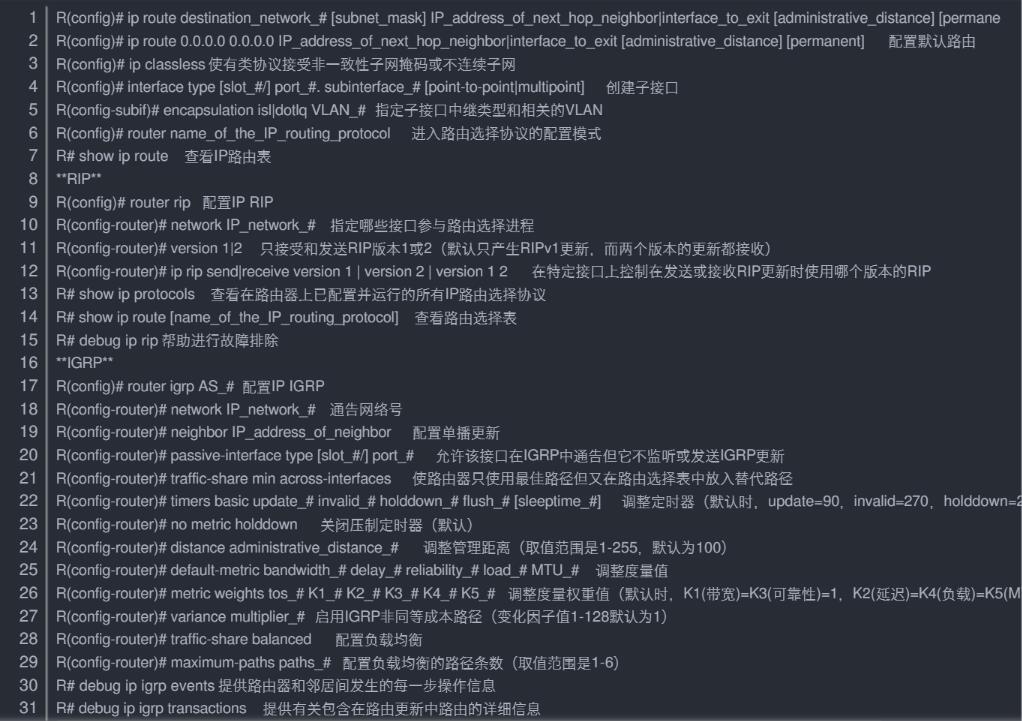

  路由:

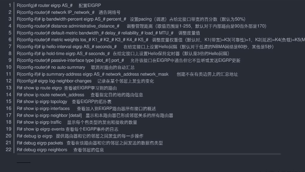

  EIGRP:

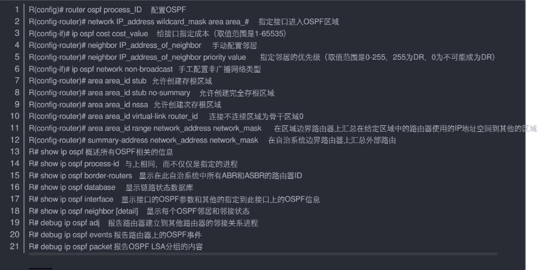

  OSPF:

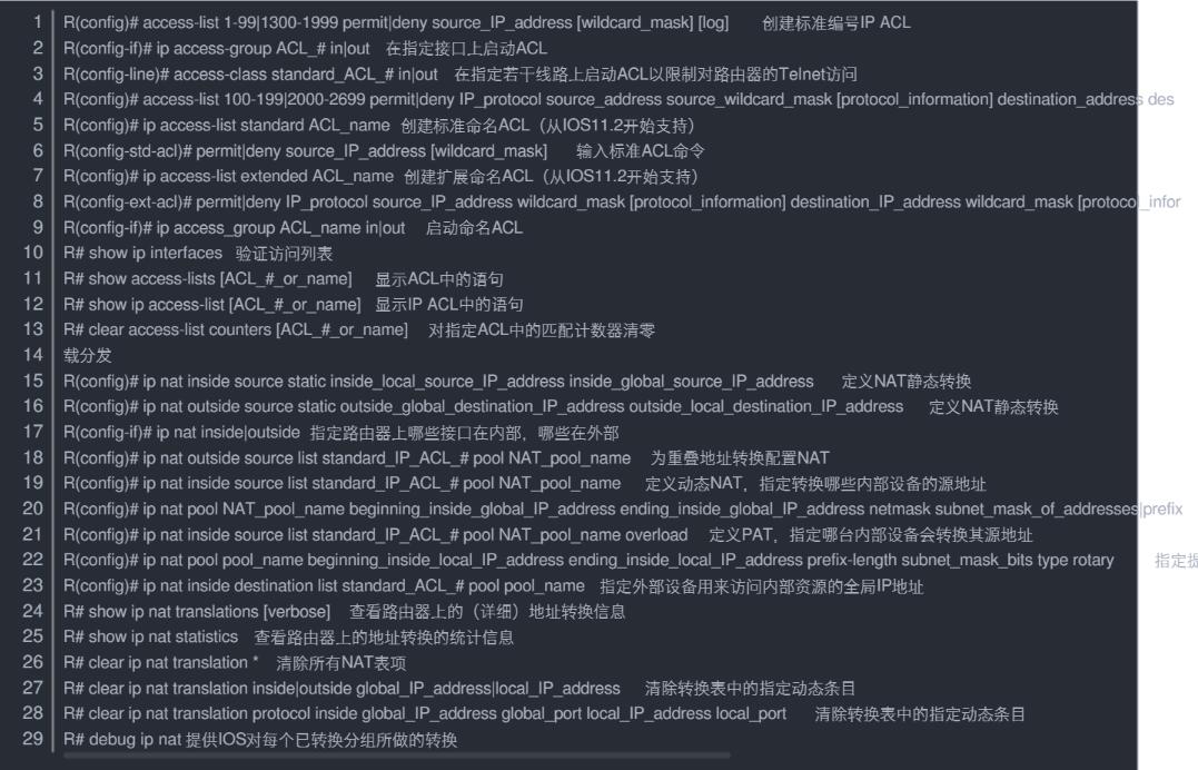

  ACL:

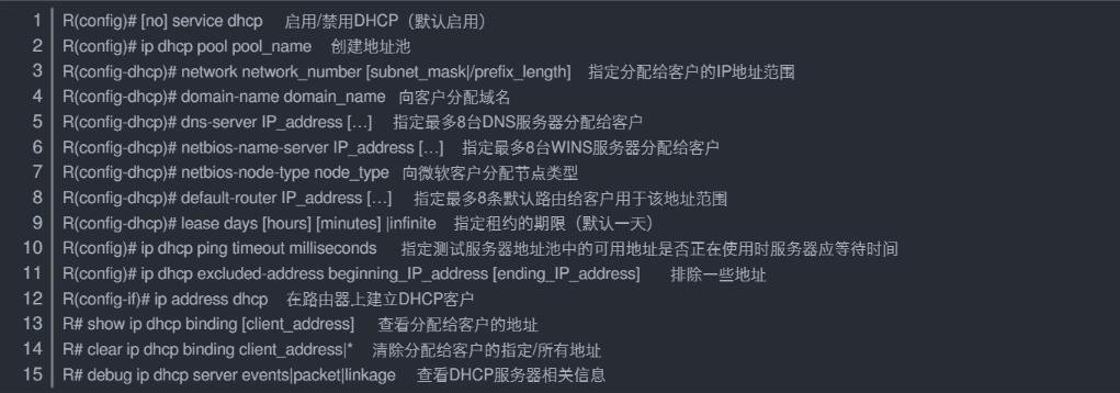

  DHCP:

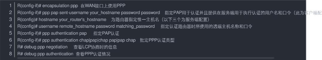

  PPP:

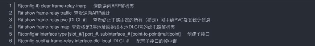

  FR:

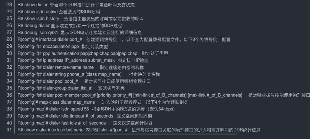

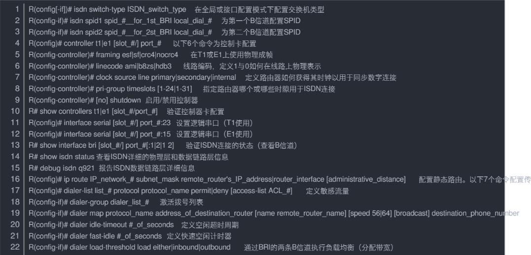

  ISDN:

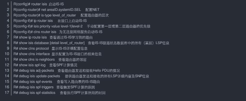

  IS-IS:

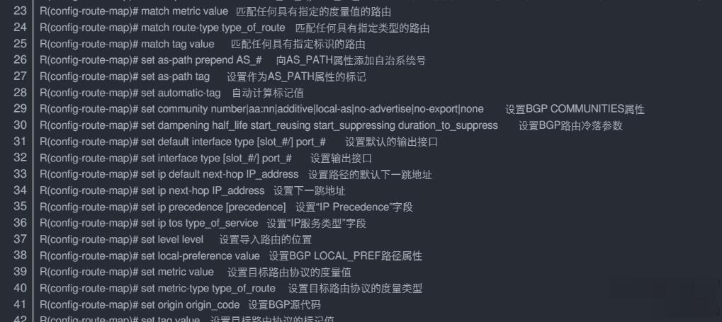

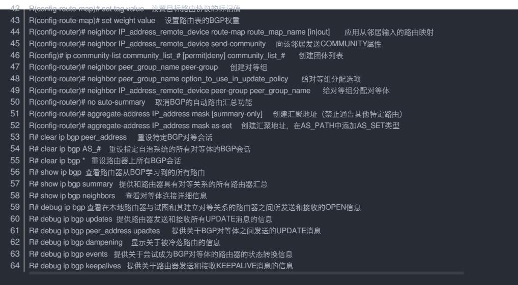

  BGP:

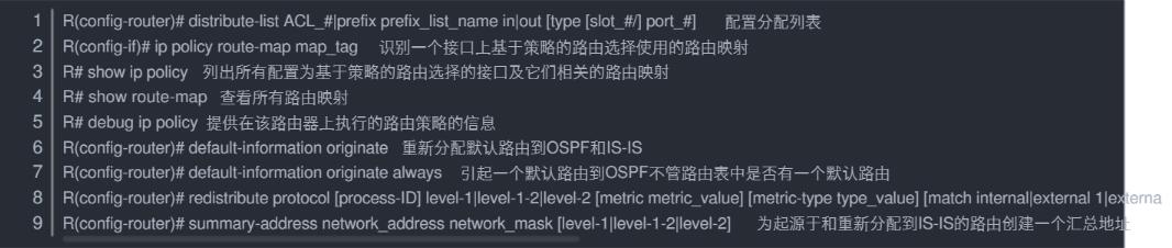

  路由优化:

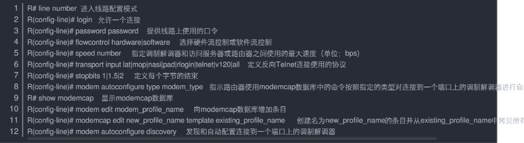

  异步连接:
