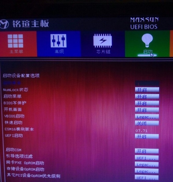

  1、开机按DEL进入BIOS界面,一般都有提示。
  2、如果是英文界面,点击绿色灯泡图标的startup,会出现很多选项。
  3、如果是中文界面,那么就方便了许多,点击绿色的启动选项。
  4、将UEFI启动给开启。当然U盘也要做成支持uefi启动的才能用。

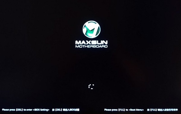

  5、启动菜单已启用,插上做好的U盘启动盘,电脑开机,在开机主板logo界面有boot menu的热键提示,按下F11,选U盘,回车。
