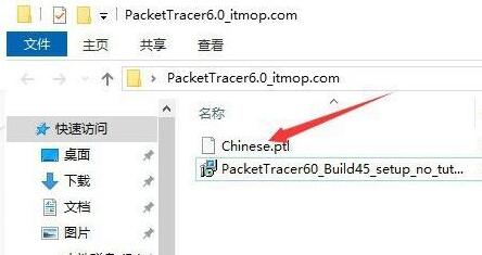

  1、准备中文插件,百度搜索“Chinese.ptl”文件

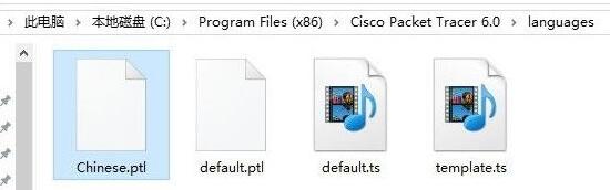

  2、将上一步里下载好的文件复制,粘贴到默认安装路径:
  “C:\Program Files (x86)\Cisco Packet Tracer 6.0\languages”里

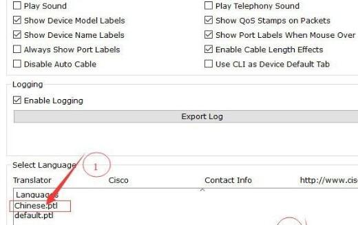

  3、打开思科模拟器,点击“Options”,再点击“Preferences”
  4、点击“Chinese.ptl”,再点击“change language(更改语言)”

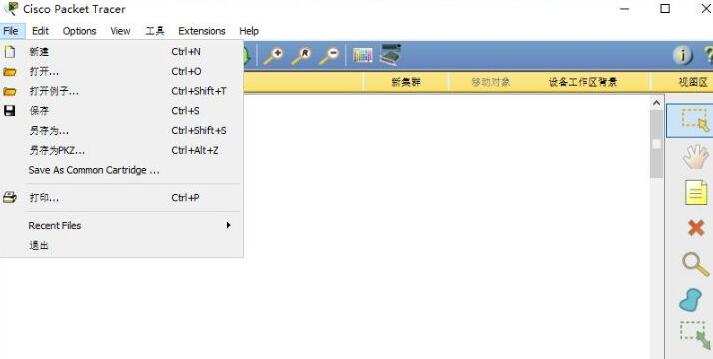

  5、完成以上步骤,重启软件,即可完成汉化
