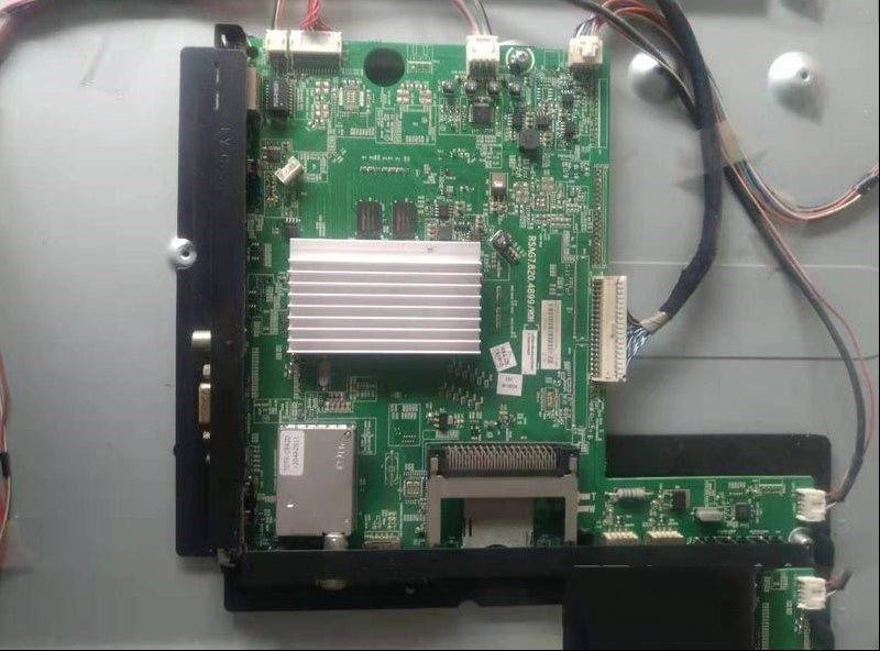

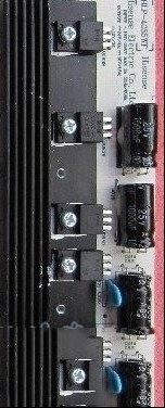

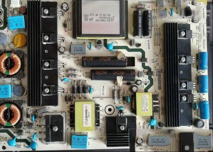

    收到同行送来的故障机壹台海信液晶电视LED55K580X3D液晶电视,故障表现为不开机,插电灯亮不开机,开盖测量5V、24V,开机电压3.2V正常,12V有10.8V有点低,16V是17.5V有点高,主板3.3V,2.5V都正常,亮度控制电压和开机电压都没有,确定主板故障,先用升级软件升级无效,想换主板搜网上太贵,细细考虑12V电压低,看12V滤波电容无鼓包,换换电容试试吧,把四个25V/1000uF电容全换掉,开机正常了,图像好声音佳,试机3小时无问题,交付给用户。
