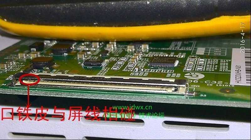

摘要: 收到同行送来的故障机壹台32寸液晶电视,故障表现为开机灰屏有声音。开盖观察,发现主板有局部烧焦,测12V上屏电压为0,烧焦部位为屏供电电路。测主板屏线红色线对地电阻正常,无短路现象。据用户说不久前也出现相同故障 ...
    收到同行送来的故障机壹台32寸液晶电视,故障表现为开机灰屏有声音。开盖观察,发现主板有局部烧焦,测12V上屏电压为0,烧焦部位为屏供电电路。测主板屏线红色线对地电阻正常,无短路现象。据用户说不久前也出现相同故障,找其它维修部换过一块主板。这不,没用三个月又烧了,看来不可贸然换板了,一定还有隐性故障,这根源会是哪呢?

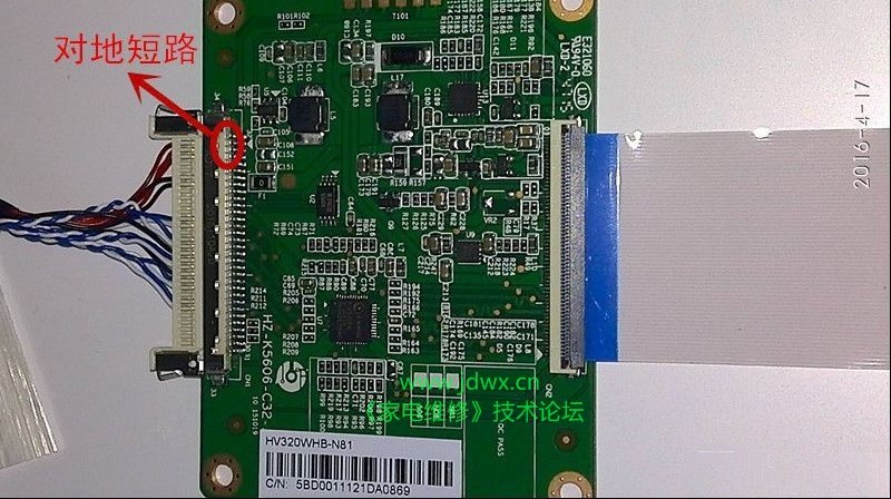

          观察逻辑板没见异样,取下屏线两端测,也没见有线间相碰,一边测一边挠动也没见异样。
          测逻辑板各电源端,滤波电容,稳压块均无短路。奇了怪啦,无奈之下连好屏线两端,再测逻辑板电源端,电阻为零了!哈哈,狐狸尾巴露出来了。
       由于“敌情”比较隐蔽,为了不"打草惊蛇",吓跑“敌人”,采取分段压缩包围圈。轻轻的拔掉主板端屏线,测主板排插阻值正常。再测屏线,短路。小心把逻辑板这边屏线脱开,屏线和逻辑板又无异常。再插好屏线发现往上轻轻抬起逻辑板端插头时就短路,放开或者稍稍按下就正常。好了问题就在这了。

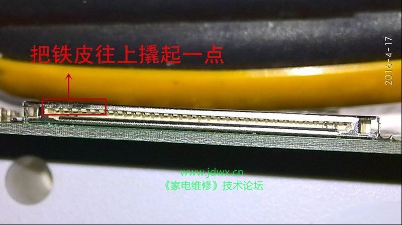

         轻轻上抬插口时屏线供电线与插口铁皮相碰,造成短路烧毁主板。解决办法就容易了。
       把铁皮往上撬一点,插好屏线,再怎么摇动屏线一切正常,换一新主板,交货。像这种隐性短路故障,罕见,决不可大意!贸然换板那就会损失惨重。
