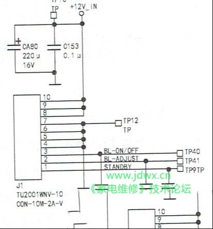

       第二种主板与电源连接的方式如图2所示。这种方式在新型液晶电视中较普遍,主板与电源板连接仅有一个插座,背光电路供电直接由电源接入,不再经过主板。

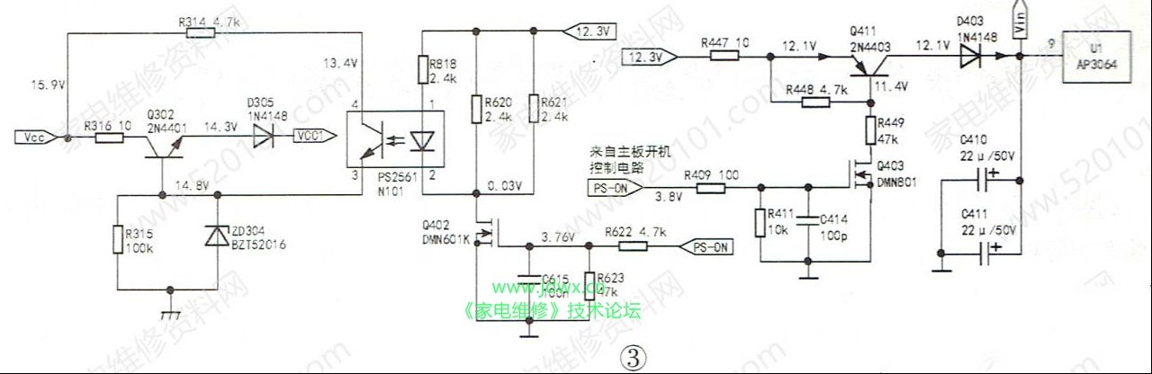

       在插座J1传送的电压和控制信号中,仅有一路12V电压,其他脚传输的是背光启动信号(BLON/OFF)、背光亮度控制信号(BL-ADJUST )及开/待机控制信号(STANDBY)。显然,此电源板不分主副开关电源电路。主板控制系统送出的开/待机控制信号有两个作用:一是送往电源板用于对PFC电路和LED背光电路做启动/关闭控制,实现待机低功耗。长虹HSM38D-4MB0120型电源板的开/待机控制电路图如图3所示。

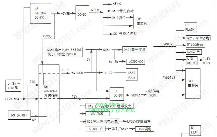

      主板送出的PS-ON信号(高电平)分成两路:一路送给Q402的G极,Q402导通,光耦N101工作,Q302导通,VCC通过Q302的c、e极输出vCC1电压,PFC校正块得电工作;第二路去LED背光电路,Q403导通,Q411的e-b结正偏导通,12.3V电压通过Q411、D403给U1(AP3064)供电(约11.3V)。同时,插座J1送来的背光启动与背光亮度控制信号,U1(AP3064)开始工作,自举升压输出LED灯电压,点亮LED灯。控制系统输出的开/待机控制信号的第三个作用是直接在主板上实现对图像、伴音、逻辑板供电的开/待机控制。长虹LM41iS机芯主板供电系统如图4所示。
        12V接入主板后,一路通过U8和Q5形成5VSB电压(作用如早期电源电路上的副电源),另一路经U6开/待机控制后,再经DC-DC转换后为主板图像及伴音电路DDR、调谐器、主芯片内核、伴音功放、屏逻辑板等供电。同时,5VSB还通过U6开/待机控制后形成5V电压,给USB设备、主芯片UM1伴音图像处理电路、DDR电路FLASH块提供工作电压。
        实修中,如果面板指示灯亮,但观察交流电接通时面板指示灯(包括菜单键在内的面板灯)没有闪烁,也不开机,这时可拆机,测量通电瞬间图1中cON1插座①脚在灯闪烁时电平有无变化。反复通电,测量CON1的⑥、⑨、①脚瞬间有无高电平。如果观察灯不闪烁,①脚开/待机电平没变化,便可确认主板上控制系统没工作,灯闪烁的原因是系统工作才会输出一高一低灯显示脉冲信号,控制指示灯工作在开与关快速转换状态,通过灯闪烁来提示用户系统正常读取程序,让用户静心等待开机,故灯亮而不闪烁故障在与5VSB后续的5VSB转3.3VSB的DC-DC块5VSB转换+5V,以及3.3VSB.5VSB和5V三路电压的所有负载电路中。检修时先拔掉键控、 遥控、WIFI、3D发射板等判定5VSB、3.3VSB是否正常,然后再测量主板上各DC-DC输出电压来判定。从图4电压分布网络可以看出,主板上需要的电压种类大致有2.5V.3.3V、1.8V(DDR电路供电有些需要1.5V)、1.25V(不同机型内核电压值不同,有的为1.1V、1.2V)等。通过测试这些DC-DC块输出电压,可大致判定各DC-DC块工作是否正常及其所接负载电路是正常。
