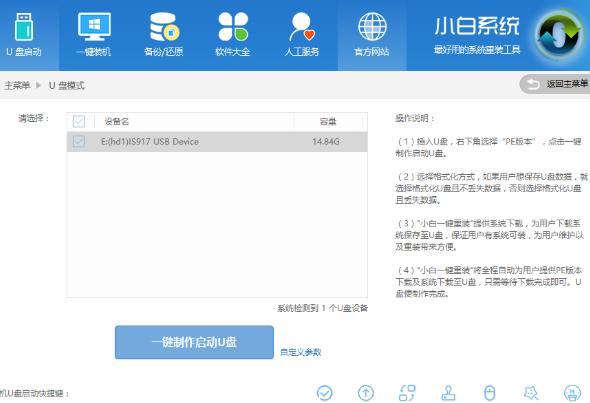

  1.下载打开小白一键重装系统,点击【U盘启动】,然后点击【U盘模式】,进入界面后,点击【一键制作启动U盘】。

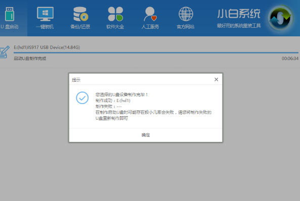

  2、下图为制作完成界面,(温馨提示 如果出现制作失败,请重新制作失败的U盘)。

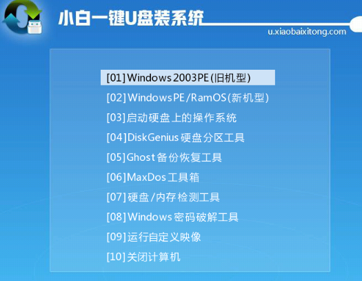

  4、在开机时按下U盘启动快捷键并设置USB为第一启动, 进人到【小白U盘制作维护工具】,选择【02】Windows PE/ramos(新机型)进入小白PE系统。

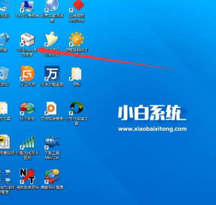

  5、接着我们可以在桌面上看到有各种维护系统的工具,如磁盘检测/修复工具、GHOST工具、杀毒工具、密码恢复工具等等。计算机可以通过U盘启动计算机并对系统进行硬件或软件的维护。打开桌面的Windows引导修复工具。

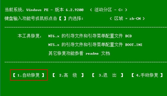

  6、接着在打开的ntboot引导修复工具界面中,点击“1.自动修复”,如下图所示

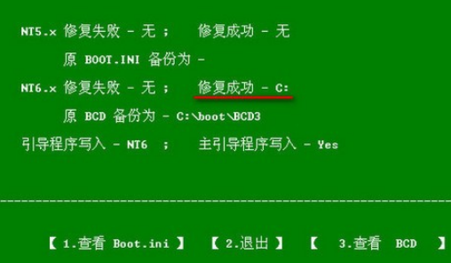

  7、之后等待修复完成,生成报告,如下图所示
  8、在该报告中就可以看到修复成功的提示,如下图所示
