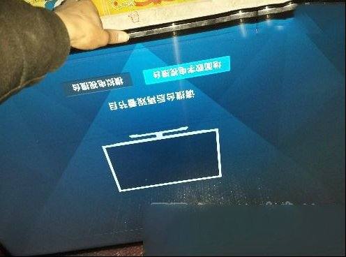

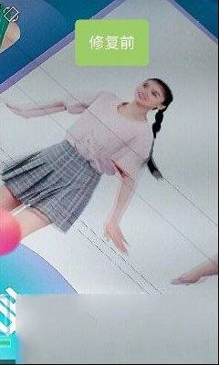

摘要: 最近收到同行送来的故障机壹台49寸海信LED49K300U液晶,刚开是是灯条坏了,更换灯条后试机发现屏幕有黑色的横线条,逻辑板电压正常,屏线清洗过了,故障不变,断开左边屏线右边图像正常,断开右边屏线左边白屏而且都是横 ...
    最近收到同行送来的故障机壹台49寸海信LED49K300U液晶,刚开是是灯条坏了,更换灯条后试机发现屏幕有黑色的横线条,逻辑板电压正常,屏线清洗过了,故障不变,断开左边屏线右边图像正常,断开右边屏线左边白屏而且都是横条。

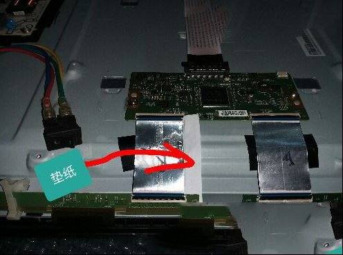

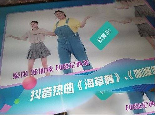

       本人换灯条也有几百台的经验了,从没弄坏一张屏,每次都很小心,这次肯定也不可能弄坏,但苦于找不到原因,目前还不方便和用户说,也不知道本来屏幕是不是就是这样的。最后用垫纸法修复(如下图所示),虽说事先和用户讲明,屏坏不管,但毕竟都想做成每一单生意,用户满意。
