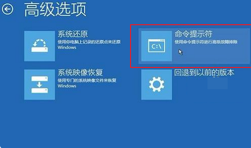

  1、将U盘插入到电脑,选择从U盘进行系统启动 U 盘或 Windows PE 引导,进入到「命令提示符」

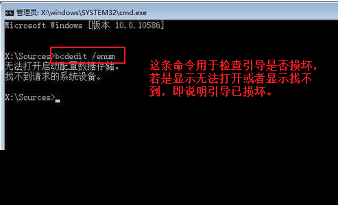

  2、打开命令提示符,执行 bcdedit /enum 命令,如果看到如下图提示,说明引导记录已经损坏

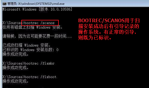

  3、首先执行SFC /SCANNOW的命令搜索已经安装的系统。

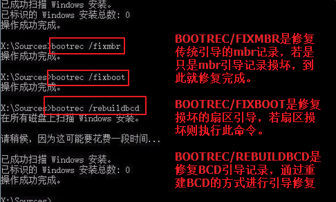

  4、依次执行如下命令修复 Windows 10 的主引导记录并重建 BCD 配置文件:
  BOOTREC /SCANOS
  BOOTREC /FIXMBR
  BOOTREC /FIXBOOT
  BOOTREC /REBUILDBCD

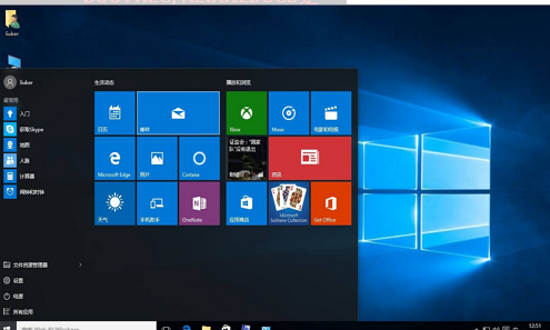

  5、重启计算机,即可进入到win10操作系统了
