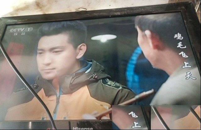

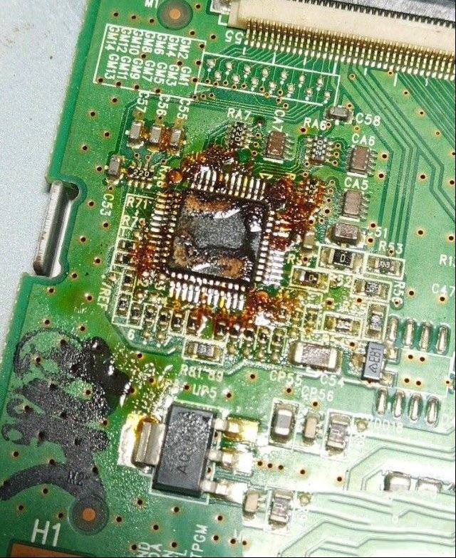

    收到同行送来的故障机壹台海信TLM32E58液晶电视,故障表现为是画面呈现出负像的现象,如下图1所示,拆机检修,一般此故障在逻辑板上的AS-15,逻辑板板号RSAG7.820.1453,目测前维修工换过或者焊过,看这个松香一坨坨的,黑乎乎的。用洗板水清洗一下,焊一遍故障不变,都说AS-15A不好使,咱就换HX8915-A,更换上去之后故障修复。
