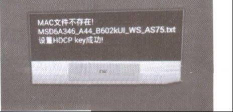

          另外,本机在更换EMMC后,需要重新写入MAC地址,这时满屏红色,屏显"MAC文件不存在" ,如图3所示。
          MAC地址写入步骤如下:首先向海信公司总部申请MAC地址,即把电视型号、BOM号提供给海信公司总部之后,总部会提供一个MAC码。本文以MAC码为“08 -BA -5F-8E-48-03”为例进行讲解。首先在电脑桌面上建个空的TXT文本文档,文档名字修改为“MSD6A346_ A44_ B602KUL Ws_AS75"( 与图3提示框中的文件名相同,但字母均为大写),同时注意下划线的位置,不能有空格,否则会导致电视机识别MAC地址失败,然后打开TXT文本文档,在文本文档页面顶格输入MAC地址“08- BA-5E- 8E-48-03" ,接着输入两个中横线“--",再输入.上述MAC地址的下一位号码(即将上述MAC地址最后一位数字或字母上升一位),这样文本文档上的MAC地址为:08 -BA-5F-8E-48-03-08-BA-5F-8E-48-04 (注意:MAC地址中的字母均为大写,最后一位为16进制),如图4所示。

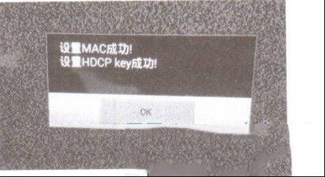

        最后把U盘插到电视上交流开机就会自动写入。也可以进入总线写入MAC地址,方法如下:在菜单中的“音量平衡”"状态下输入“1969” 进入总线,选择工厂菜单- +选项一设置MAC地址。MAC地址写入成功后,屏显“设置MAC成功"的字符,如图5所示。

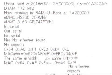

         如果故障机的EMMC损坏(此种故障表现为比较多),这时可通过开机打印信息来获取原机的MAC地址,方法如下:先把电脑读出的打印信息.全部粘贴到word文档中,然后利用word文档搜索功能(在word文档界面下按“Ctr+F"键即可出现搜索对话框),在搜索对话框输入“MAC"按“回车”就可自动找到MAC地址,如图6所示,"MAcaddr-....-行即表示MAC地址。更换EMMC后,打印信息中表示MAC地址的数字全部为0。写入MAC地址成功后,MAC地址就变为字母和数字的组合。
