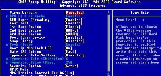

  1.重启电脑,开机过程中按快捷键进入BIOS界面。
  PS:因为电脑品牌和型号的不同,进入BIOS的方法也有所不同。所以可以去网上搜索一下自己电脑进入BIOS的快捷键。

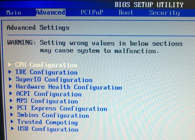

  2.在BIOS设置里选择CPU设置的选项Advanced

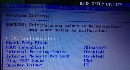

  3.在Advanced选项下有一项包涵IDE字样的设置选项叫IDE Configuration,找到并点开它。
  4.进入IDE Configuration的子选项选择SATA Mode,然后在弹出的复选项中选择IDE Mode模式。

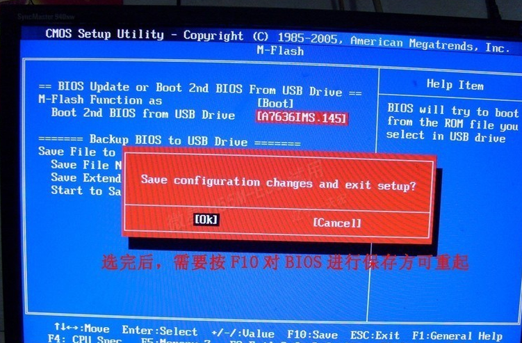

  5.修改完后按F10保存退出。
