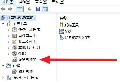

  1、右击‘此电脑’或者‘我的电脑’或者‘计算机’
  2、出现菜单,点击管理
  3、点击设备管理
  4、声音和视频游戏控制器

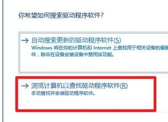

  6、点击右键,选择更新驱动

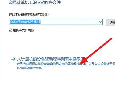

  7、点击浏览计算机以查找驱动程序软件
  8、点击从计算机的设备驱动程序列表中选取

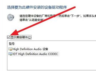

  9、将显示兼容硬件的勾打掉

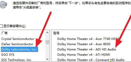

  10、找到杜比Dolby Laboratories,右边选择自己声卡对应得驱动
  11、点击下一步,出现警示,继续吧,如果声卡支持打开软件就不会出现提示了,多试几个驱动
