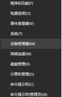

  1、在开始菜单上单击右键,选择【设备管理器】

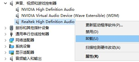

  2、在设备管理器中 展开 声音、视频和游戏控制器,在声卡设备上单击右键,选择 卸载

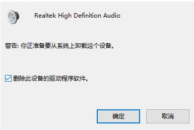

  3、在弹出的 确认设备卸载 界面 勾选 删除此设备的驱动程序软件,点击【确定】注:出现提示你重启千万不能重启
  4、在开始菜单上单击右键,选择 程序和功能

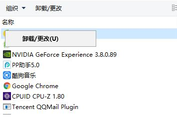

  5、找到杜比(dolby)单击右键,选择 卸载

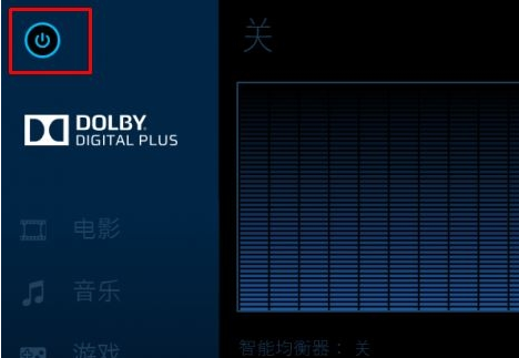

  7、安装结束以后重启电脑,因为这个时候声卡驱动已经被补上了,系统也就不再会好心帮倒忙的帮你自动补驱动了,重启之后,打开控制面板,将查看方式修改为大图标就可以看到dolby digital plus home theater 字样的程序,点击打开,然后点击开关 即可将杜比音效关闭
