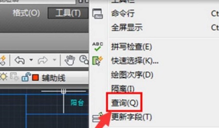

  1、首先打开CAD,然后点击任务选项栏中的“工具”。
  2、然后去调出工具,点击“查询”。
  3、随后可以看到右侧菜单中的“面积”点击一下。

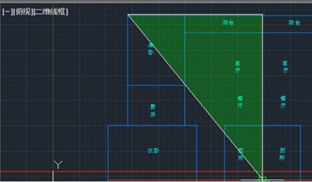

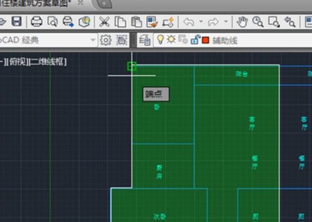

  4、这个时候大家需要用鼠标来选择一个个查询的关键点。
  5、之后将其围成一个封闭图形即可。

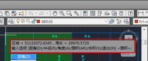

  6、最后就可以直接弹出面积的数据了。
