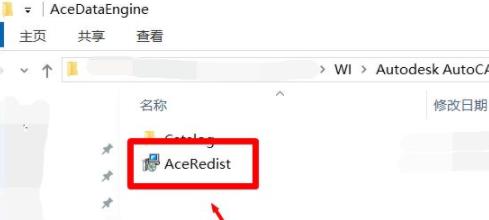

      如果显示了缺少驱动程序aceredist,那么就表示软件将会打不开了,这个时候需要进入相对应的文件夹去进行解决哦,下面就来一起看看缺少驱动程序aceredist怎么修理吧。
  cad缺少驱动程序aceredist:

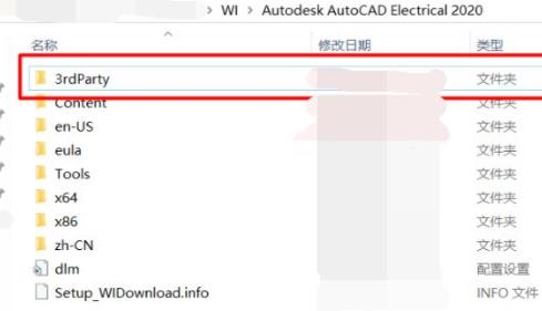

  1、首先要找到你的CAD安装包文件里面的“wi文件夹”。
  2、然后在这里面找到“3rdparty”文件夹并打开。

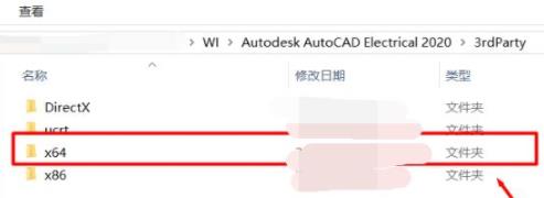

  3、然后找到“x86/x64”打开,根据本人系统决定。

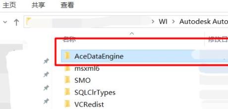

  4、然后再去找到“acedataengine”文件夹并打开。

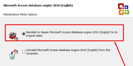

  5、再找到“aceredist”驱动程序并双击打开。

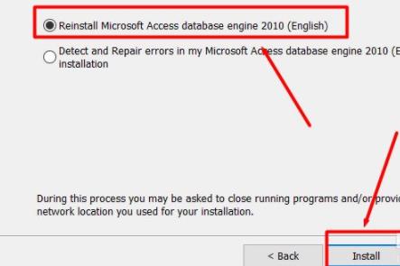

  6、在弹出的对话框中勾选“Reinstall or Repair....”,进行修复。
  7、在弹出窗口继续勾选第一项“Reinstall”,再点击“install”。

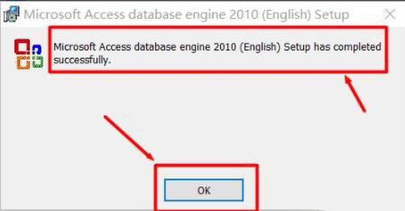

  8、之后软件就会自动安装了。

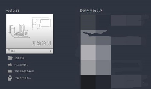

  9、最后再次打开CAD软件就可以正常使用了。
