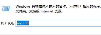

  1、首先同时按下键盘上的“win+r”组合键调出运行。
  2、在运行对话框中输入“regedit”,回车确定。

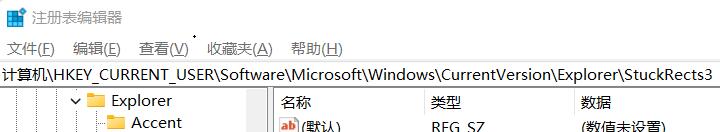

  3、定位到注册表如下路径“\HKEY_CURRENT_USER\Software\Microsoft\Windows\CurrentVersion\Explorer\StuckRects3”

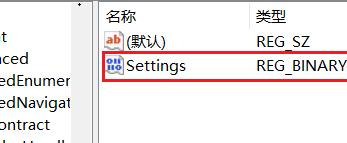

  4、双击打开右侧的“settings”文件。

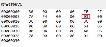

  5、找到图示位置的数字,这里“00”表示“左边”,“01”表示“上方”,“02表示右边”,“03”表示“底部”,想要更改到底部只要改成“03”即可。
  6、我们还可以设置为“01”将它更改到上方。
