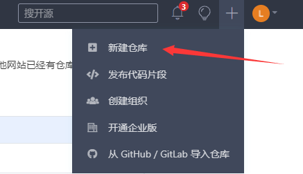

  2、接着打开gitee,并点击右上角“+号”再选择“新建仓库”

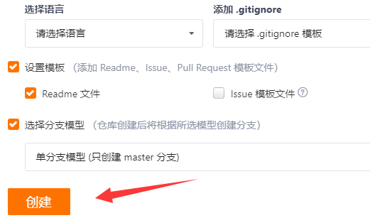

  3、然后设置好仓库参数,并进行“创建”

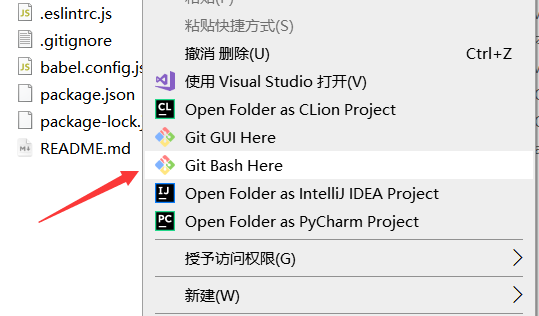

  4、随后右键想要上传的代码文件,并选择“Git Bash Here”打开。

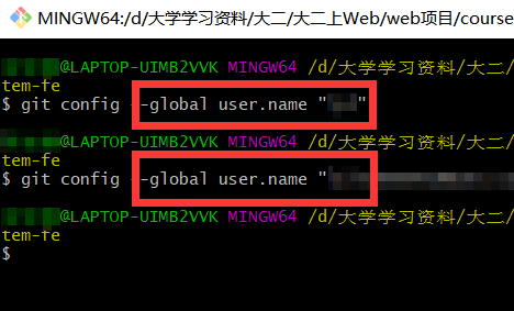

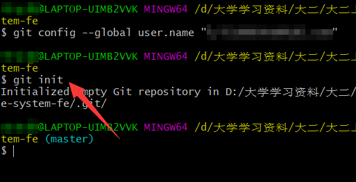

  5、随后输入图示代码来配置自己的用户名和邮箱。
  6、配置好之后,再输入“git init”回车初始化仓库。

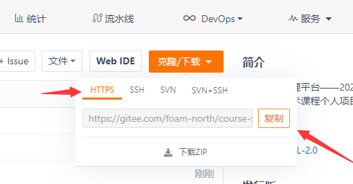

  8、随后点击“克隆/下载”并复制链接。

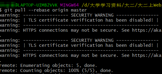

  9、随后回到刚刚位置,输入“git remote add origin xxx”(这里的xxx就是复制的链接)

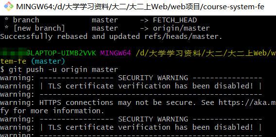

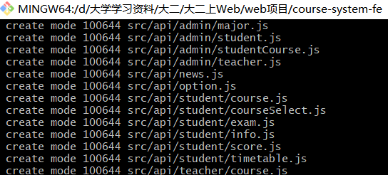

  10、最后输入“git push -u origin master”并运行,再去gitee中刷新一下页面即可完成上传。
