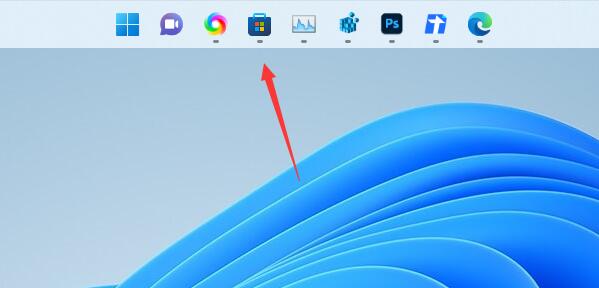

  win11任务栏怎么放在上面:

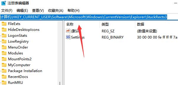

  1、首先打开开始菜单,在其中搜索“regedit”并进入“注册表编辑器”

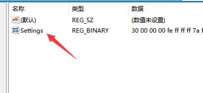

  2、然后进入“计算机\HKEY_CURRENT_USER\Software\Microsoft\Windows\CurrentVersion\Explorer\StuckRects3”路径。
  3、然后将合并任务栏按钮修改为“从不”或者“当任务栏被占满时”就可以自动不折叠了。

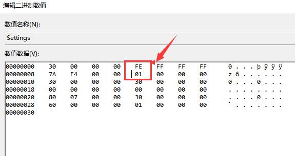

  4、接着将第二行“FE”列下的如图所示数字修改为“01”
  5、修改完成后重启电脑,就可以发现任务栏移动到上面了。
  以上就是win11任务栏放在上面教程了,想要试试看使用顶部任务栏的朋友可以去试试看,如果想要改回来只要将数字改回03即可。想知道更多相关教程还可以收藏本站。
