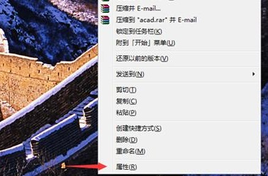

  2、之后右击桌面的cad,然后选择“属性”。

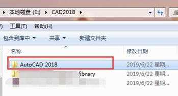

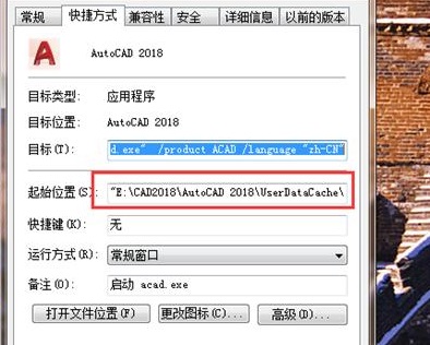

  3、在打开的窗口中可以看到cad安装的位置,进入目录即可。
  4、然后可以在磁盘管理器中,找到cad,点击进入。

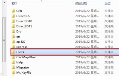

  5、在这里面找到“fonts”文件夹进入,并将之前的shx文件加入即可。
