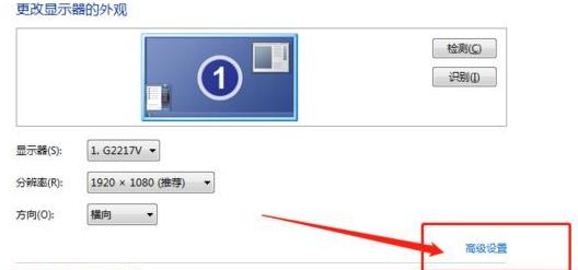

  1、右击桌面,点击“屏幕分辨率”。
  2、进入屏幕分辨率后点击右下角的“高级设置”。

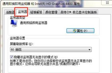

  3、随后点击“监视器”选项卡。
  4、随后就可以对刷新率进行设置,选择144hz点击“确定”保存即可。
