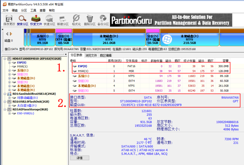

  首先要确定自己电脑是不是uefi启动方式,打开diskgenius软件。看下图红框内1,有没有这两个分区:ESP和MSR。再看下红框内2,分区表类型是不是GPT,是的话就确定你的电脑是uefi启动。

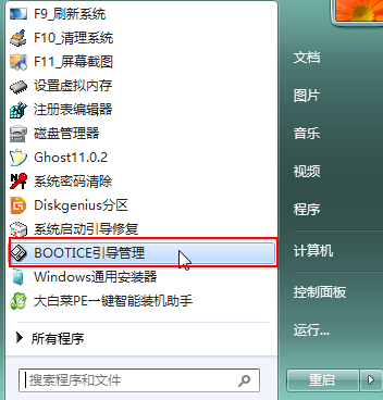

  将制作好的启动U盘插上电脑,开机狂按F11或者F12,也有的是Esc键(百度自己电脑型号,看快速启动热键是哪个,一般是F11或者F12)选择UEFI开头的U盘进入系统,有的电脑不显示UEFI,直接选择U盘启动进入系统,开机后按电脑键盘win键,点:BOOTICE。

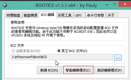

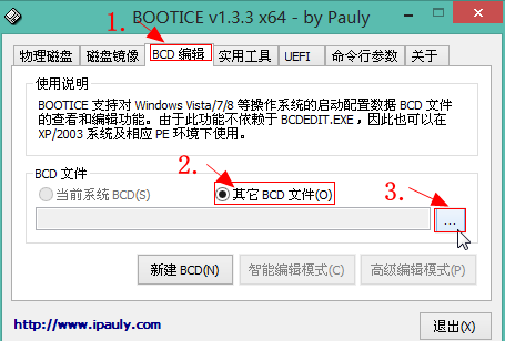

  2、看图片上123顺序依次点开
  (1).选择:BCD编辑
  (2).点:其它BCD文件
  (3).点引号内“...”打开

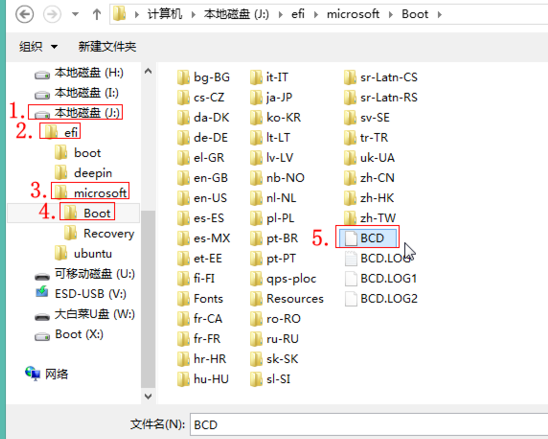

  3、找到ESP分区盘符,里面就一个efi的文件夹依次点开:efi>microsoft>boot>BCD,打开BCD

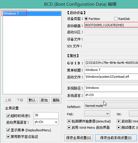

  4、在下面界面点:智能编辑
  5、如下界面,点:启动磁盘,看红框

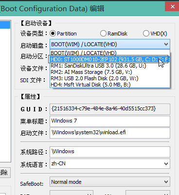

  6、选择你的系统所在硬盘,不要按我的,你的系统在哪个硬盘就选哪个。

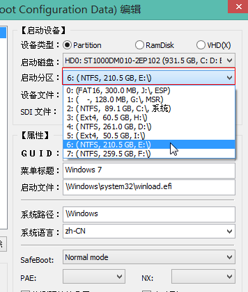

  7、然后点:启动分区,选择你的系统安装在哪个盘符里,如果不知道,就看盘符大小,跟你系统所在分区核对上,一般是C盘,本人win7是在E盘,不要照我的选。

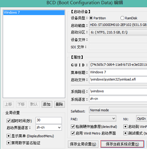

  8、下图是设置完界面,点:保存当前设置,关闭窗口

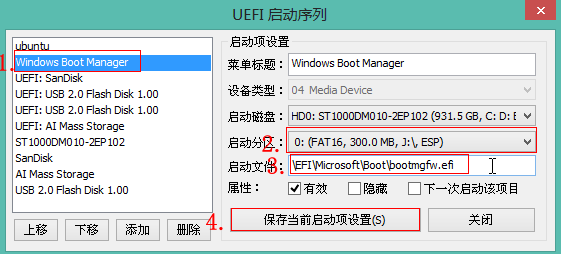

  9、下图点:UEFI,再点:修改启动顺序。
  10、一般设置完上面就会自动设置好,如果没有,按下图设置:
  1.点:Windows boot manager(这个就是Windows启动项)。
  2.启动分区:选择ESP盘符。
  3.启动文件:\EFI\Microsoft\Boot\bootmgfw.efi,如果不是,把这串路径复制到红框3内。
  4.点:保存当前启动设置,最好把“下一次启动该项”打勾。

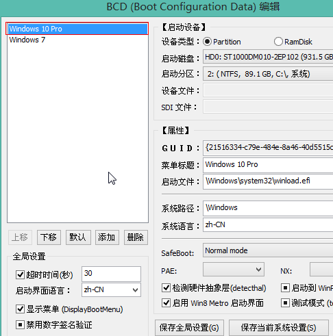

  11、至此uefi添加修复启动项设置完毕,如果是双系统,需要添加启动项,按照步骤再添加一个就可以,下图为本人Windows7和10双系统启动项截图
