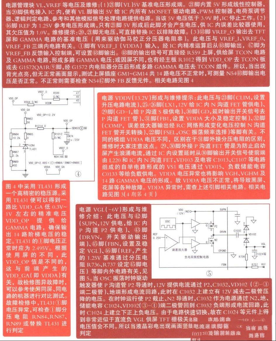

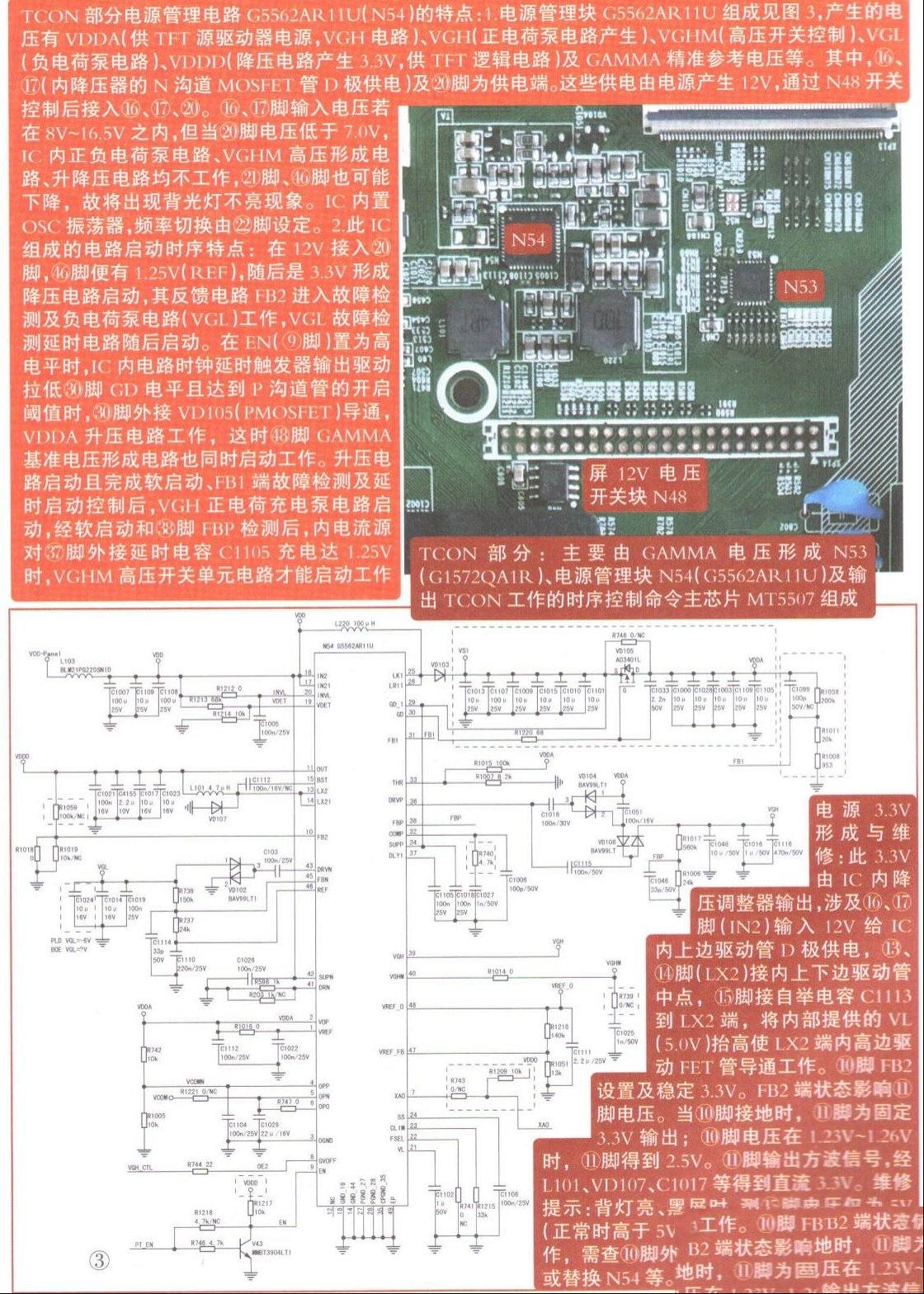

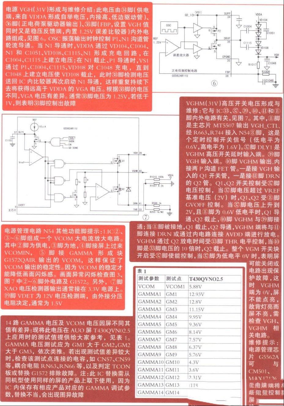

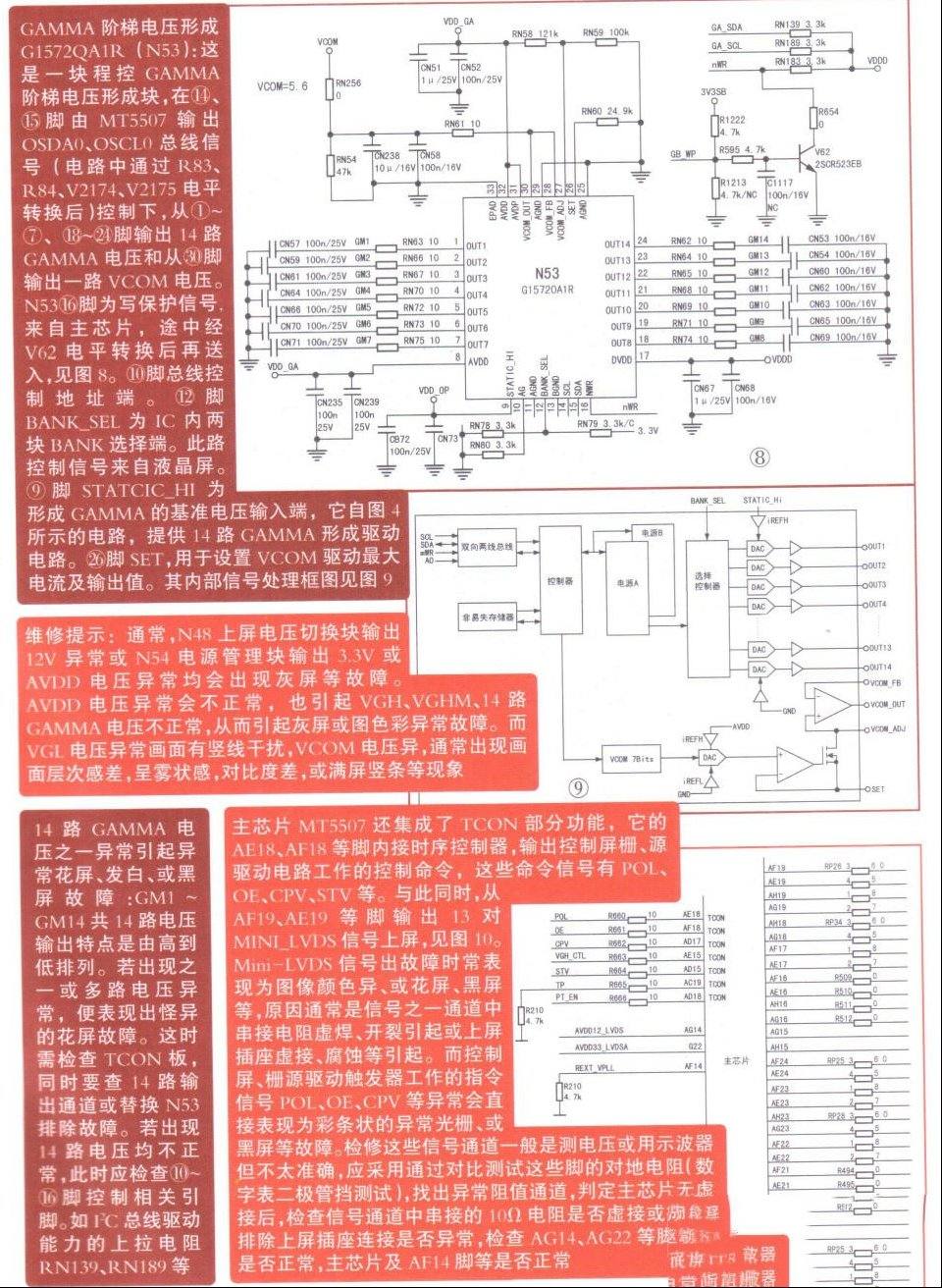

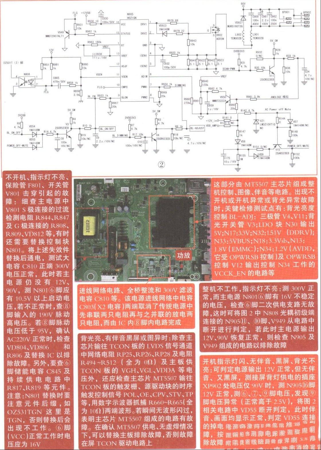

摘要: 海信6592主板主要应用在海信32英寸液晶电视,比如LED32K3100、LD32EC320A等机型上。该板上信号处理部分采用MT5507作主芯片,AS5711作功放、KLM4G1FE3A-AOO1(N56 )作EMMC存储器保存整机运行所有的程序、A ...
    海信6592主板主要应用在海信32英寸液晶电视,比如LED32K3100、LD32EC320A等机型上。该板上信号处理部分采用MT5507作主芯片,AS5711作功放、KLM4G1FE3A-AOO1(N56 )作EMMC存储器保存整机运行所有的程序、AT24C32N-10S1-2.7( N50)保存用户使用信息、两块DDR3( N60、N61 )完成图像格式转换及暂存用户应用程序、MXL661作RF射频信号的接收与处理,起调谐作用。另外,主板上还用G1572QA1R作14路GAMMA电压形成电路,提供14路电压给屏驱动电路;G5562AR11U给屏TCON电路提供工作所需vDDA、VGH、VDDD、VGL等关键电压。该板上电源部分采用0Z531T(N801 )作主开关电源控制块,提供信号处理单元所需的12V、背光电路所需的90V。该板的背光恒流控制块采用HOZ1GN。
