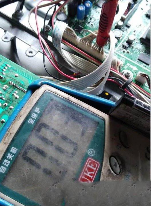

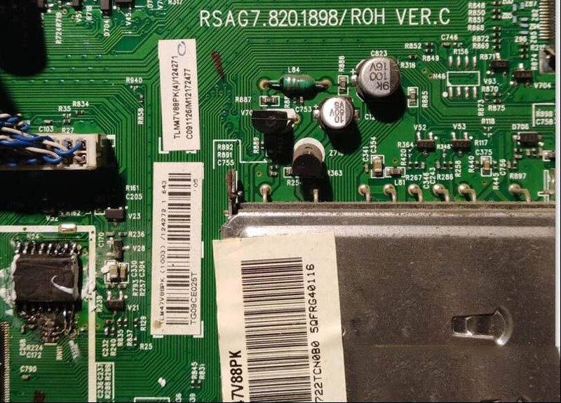

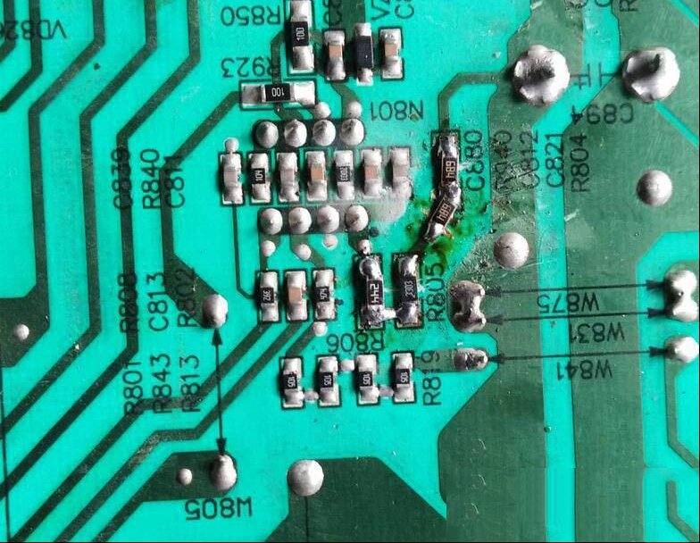

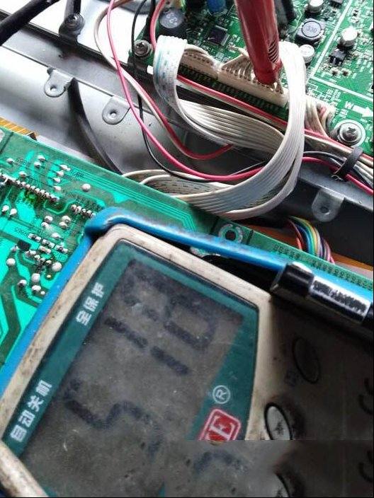

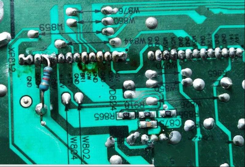

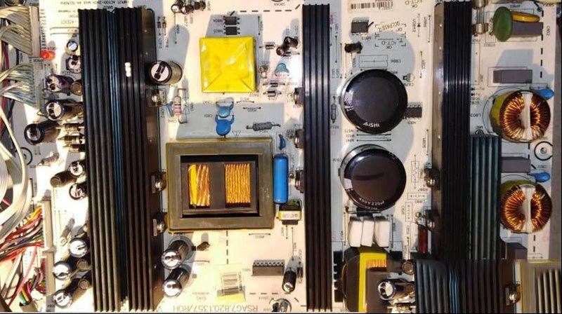

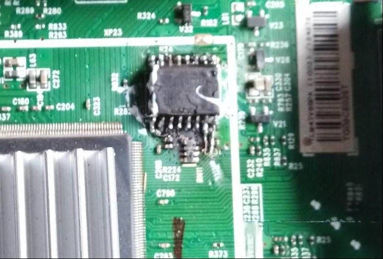

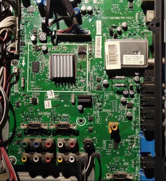

    最近收到同行送来的故障机壹台海信TLM47V88PK,故障表现为不开机。拆机检查电源板ST5V正常,将电源板单独通电强行开机,各电压输出正常,同时背光也正常点亮。接上主板测主板的on/off无输出,想到有时程序会出错,刷程序后通电还是不开机,但约一分钟后居然开机了。后来多次试机有时能开机,但放几分钟时不时自动关机又开机,背光也因开关机而亮灭,同时PFC电压有抖动,PFC电感吱吱响,怀疑PFC取样有问题,拆下3个电阻测有两个电阻时有时无,在旧电路板上好不容易找到4只电阻拼成原阻值焊上,结果通电还是时不时自动开关机。看来问题还是在主板。测主板的on/off开机时有5V,自动关机时5V消失,将电源板on/off对ST5V接1K电阻,电源板各路输出正常,但仍时不时的开关机,将电源板与主板的on/off排线挑开一边,通电长时间试机不再关机,PFC稳定395V,PFC电感也安静了。经检测这样改动后除电源板一直有各组输出外,其他无影响,关机时也能关背光(有BL on)。因无此机主板电路图,用户又不愿花较多的钱换板,所以只能这样处理交付了。

  2、主板
  3、电源板
  4、存储器电路板已拆坏
  5、PFC取样电阻换掉

  7、有时输出5V正常
  8、有时输出为0V
  9、对5V接1K电阻
