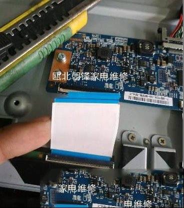

摘要: 收到其他维修同行的一台海信50寸液晶电视,故障表现为是开机暗屏。检查发现是屏坏了,有一边屏短路,拉低电压导致黑屏。断开短路那边屏的排线,屏幕能亮了。这种情况有些人想到的就是撕耳朵来解决问题,但是要对屏进行破坏 ...

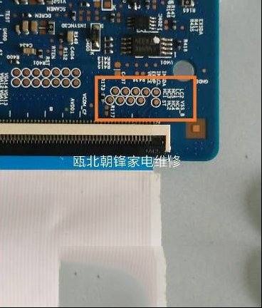

    收到其他维修同行的一台海信50寸液晶电视,故障表现为是开机暗屏。检查发现是屏坏了,有一边屏短路,拉低电压导致黑屏。断开短路那边屏的排线,屏幕能亮了。这种情况有些人想到的就是撕耳朵来解决问题,但是要对屏进行破坏,另外拆屏有风险。于是先找到那些地方有短路,检查发现是图中红圈里的LC、HC、VSS总共10个点,还有一个脚未标注。是这些脚相连的电路短路引起的。这11个脚在排线上是连在一起的。我用美工刀直接把这11个脚对应的排线割掉。重新插回去试机,屏幕恢复正常,肉眼观看没有发觉出哪里有瑕疵。
       像这样割掉对应的排线就好了
