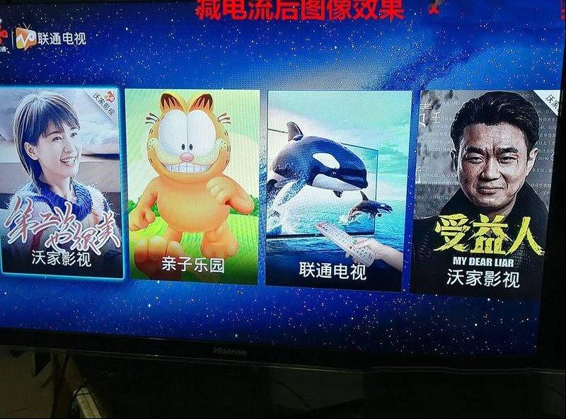

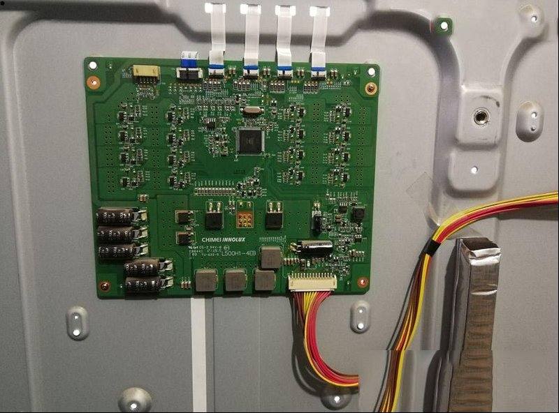

摘要: 收到同行送来的故障机壹台海信LED50K310X3D液晶电视,故障表现为通电开机后刚要出来图像时背光灭掉,亮度均匀声音一直正常。拆机测量恒流板供电正常,此机恒流板共有16路输出供电到灯条,每4路供电一个座子。挨个座子 ...

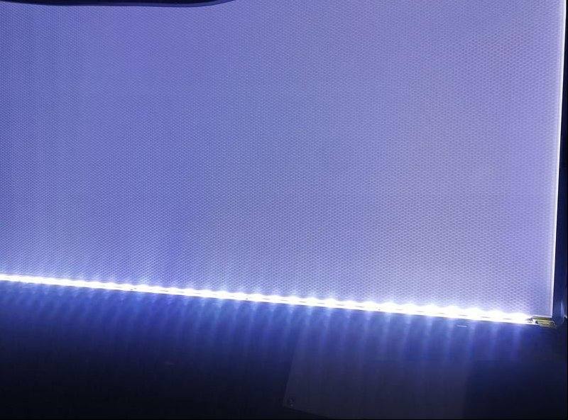

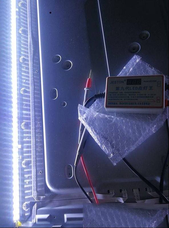

    收到同行送来的故障机壹台海信LED50K310X3D液晶电视,故障表现为通电开机后刚要出来图像时背光灭掉,亮度均匀声音一直正常。拆机测量恒流板供电正常,此机恒流板共有16路输出供电到灯条,每4路供电一个座子。挨个座子短接4路供电负极,当短接到CN6座子时背光不会立即灭掉,可以演5分钟左右。断电对CN6座子上的4路供电用LED测试仪挨个测量,有3组电压是36.6V,一组是43V,确定为灯条故障。

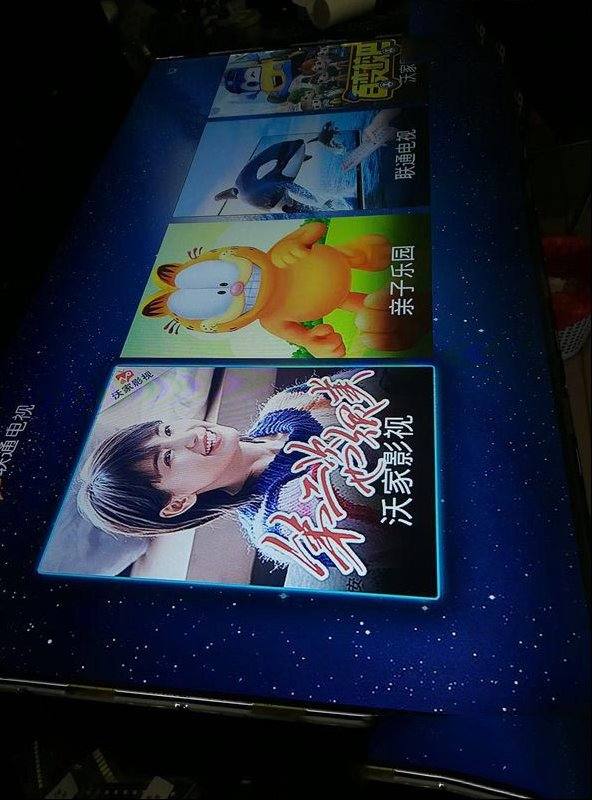

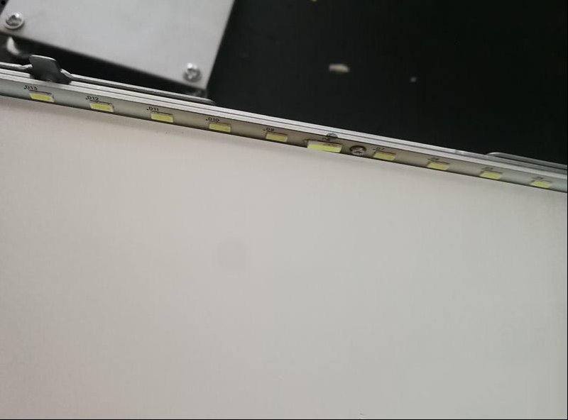

         拆屏后通电再测看到有一颗灯珠不亮,灯珠用的6V灯珠,手里没有完全一样的,拆屏时间长占地方又不安全,于是决定找一颗代换。手里的灯珠个头都比原机的大一些,用LED测试仪测量找了一颗电压亮度一样的灯珠,灯珠和导光板之间也有足够的空间。用灯珠拆焊板拆下原机灯珠,装上灯珠上机背光不再保护。

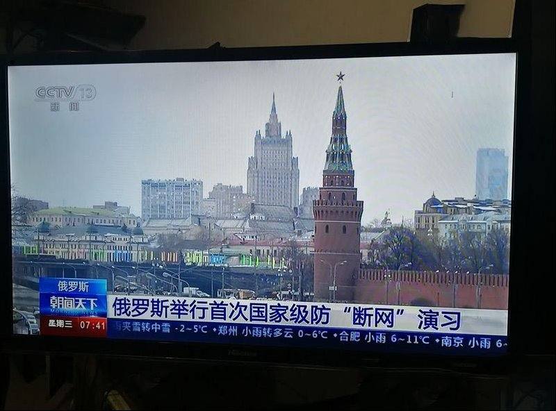

       通电2小时一直正常后装屏。又把16路灯条供电控制管子对地电阻每路取下一颗6.8欧姆电阻来降低灯条供电电流。
         背光亮度略微比原机暗一点点不影响收看效果,灯条附近温度明显降低,装机交付给用户。
