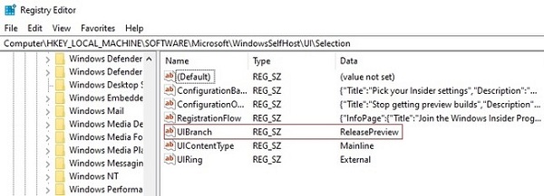

  2、定位到这个位置“HKEY_LOCAL_MACHINE\SOFTWARE\Microsoft\WindowsSelfHost\UI\Selection”
  3、在右侧找到“UIBranch”,双击打开,把值更改为“Dev”

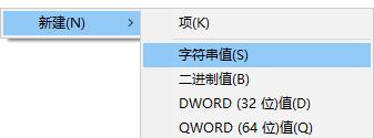

  4、如果如果没有,就右键新建一个“字符串值”再将值修改为“Dev”
  5、然后找到或新建“ContentType”,编辑其值为“Mainline”
  6、然后找到或新建“Ring”,更改值为“External”
  7、然后找到或新建“UIRing”,将值设置为“External”
  8、然后找到或新建“UIContentType”,设置它的值为“Mainline”

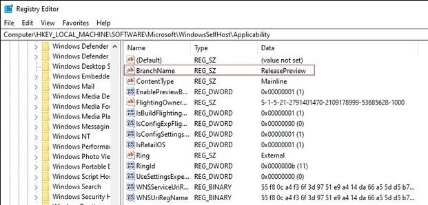

  9、接着定位到这个位置“HKEY_LOCAL_MACHINE\SOFTWARE\Microsoft\WindowsSelfHost\Applicability”
  10、在其中使用上述方法修改或者新建字符串值“BranchName”,值设定为“Dev”
  11、使用前面步骤的方法新建或者找到“ContentType”,值更改为“Mainline”
  12、使用前面步骤的方法新建或者找到“Ring”,键值为“External”
  13、完成之后我们直接重启电脑,就可以直接获得win11推送,安装win11了。
