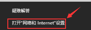

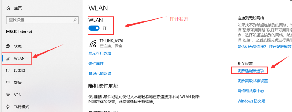

  1、首先右键单击桌面右下角的无线WIFI图标,单击“打开网络和Internet设置”,然后点击“更改适配器选项”

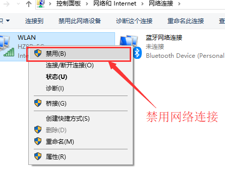

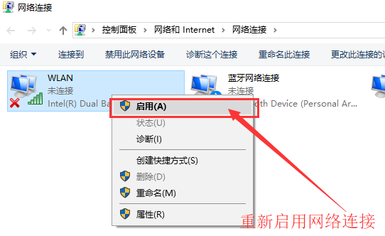

  2.在打开的网络连接界面中,找到无线连接“WLAN”,右键单击,并选择“禁用”
  然后会看到WLAN会变成灰色,说明已被禁用。
  最后我们来重启它,右键单击它选择“启用”,这样一来,无线网络就会重新获取IP地址可以等个几秒钟,看看是否能连接正常。

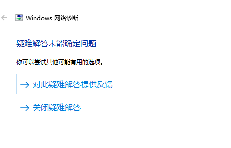

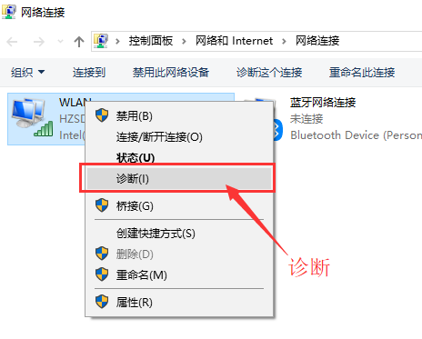

  3.如果叹号还存在,且还是无法连接网络上网,那么可以试一下“诊断”功能。
  在打开的网络连接界面中,找到无线连接“WLAN”,右键单击,并选择“诊断”,当诊断完毕,可以通过尝试修复网络连接。

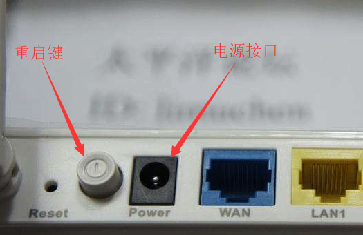

  1.我们可以通过重启路由器来解决这个问题。
  无线路由重启:可以直接给无线路由器断电,然后重新上电,这样无线路由就会重启,重启之后无线路由就会自动重新连接网络。
  这个过程要耐心等待几分钟。然后查看电脑无线网络连接感叹号是否消失,如果还有叹号,请看下一步骤。

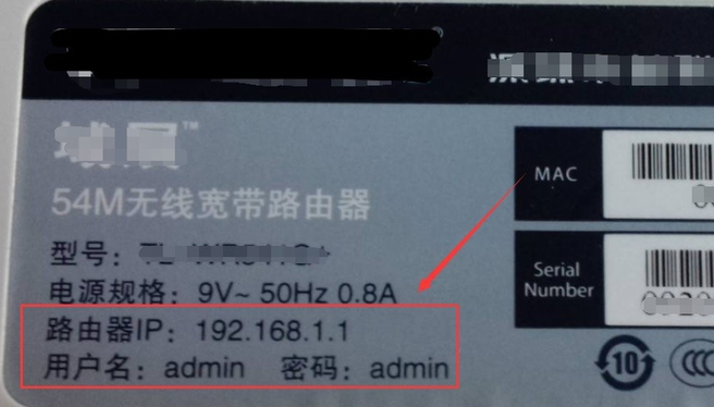

  要登录后台管理,首先要知道无线路由器的管理IP地址及账户密码,管理IP地址和密码可以重无线路由器背面查看。

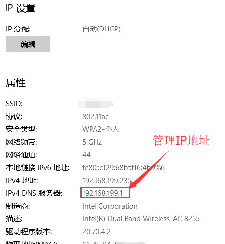

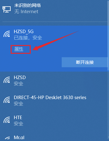

  如果之前更改了管理IP地址,则可以通过以下方式获取:
  左键单击桌面右下角无线网络图标---单击已连接的无线网络下面的“属性”-----在打开的对话框中找到“IP分配”----IPV4 DNS服务器地址,这个地址就是路由器的管理地址。

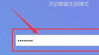

  3.打开浏览器,输入管理IP地址,回车,进入登录界面,输入账号和密码,进入无线路由管理界面。

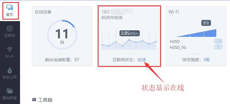

  4.在管理界面首页查看当前路由的连接状态,如果显示是在线,说明无线路由工作正常
  如果显示的是离线,说明宽带到期,或者线路故障,需要联系运营商保障进行检修。

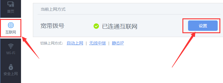

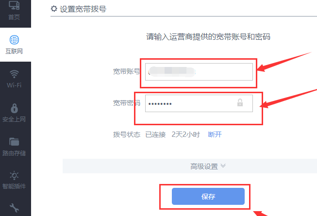

  5.在路由管理界面中,可以试着检查一下拨号的账号和密码是否正确
  可以手动填写账号和密码,试着重新拨号,看看是否能成功,如果还是不行,那就是宽带到期或者线路故障。
