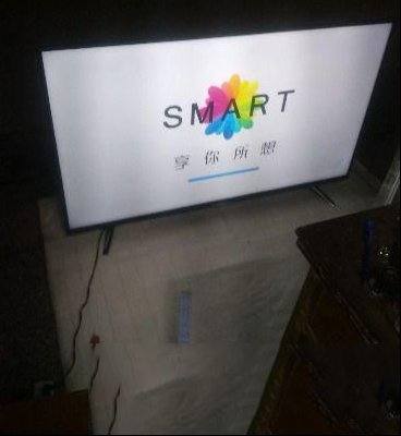

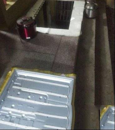

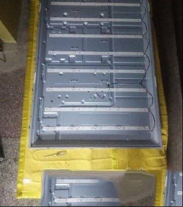

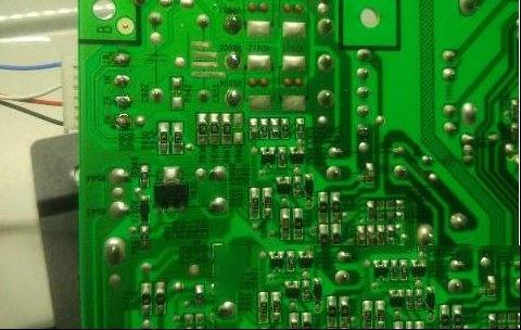

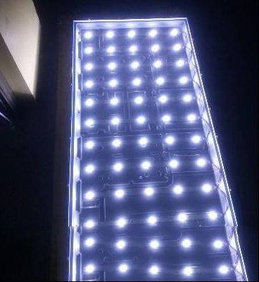

    收到同行送来的故障机壹台海信55寸LED55EC620UA型LED液晶电视,故障表现为开机黑屏无伴音故障,最终检查为灯条故障,小心翼翼徒手开屏后才发现此机大屏背光电路与灯条组合与一般常见的略有不同,检修过程如下:首先打开后盖发现背光供电插座为四线,且由四个背光供电整流二极管提供电源,背光芯片恒流稳压及保护控制,心想与往常修的一样,两组灯条,每两个二极管供应一组灯条,查看电路板背面,背光四线插针旁标注1P、1N和2P、2N且1N和2N在电路板上相连,首先断开1P、1N其中一线,保留2P、2N那组灯条,外挂灯条工装在1P、1N那组上,开机外挂灯条点亮,奇怪的是屏内保留的那一组背光尽然不亮,看屏幕也是仍然黑屏。
          心里一头雾水,不应该呀,以往这种现象开机后从背面小孔内能看到一半背光亮且屏幕发光有正常开机启动画面,只不过屏半亮半暗点罢了,如是反过来外挂在2P、2N那组上,保留1P、1N开机背光亮一下熄灭保护,百思不得其解,直到开屏后才云开雾散,原来1P和2P在灯条上是相连接在一起接在灯珠“+”极上的。50颗3V灯珠全串联。
