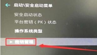

  一、华硕主板

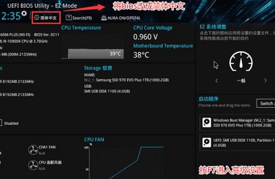

  1、首先使用“F8”进入bios设置,接着按下“F7”打开高级设置。

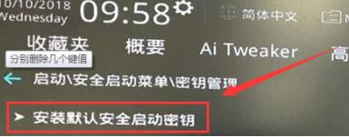

  2、然后依次进入“安全启动菜单”再进入“密钥管理”
  3、接着只需要在其中选择“安装默认安全启动密钥”,deng即可。

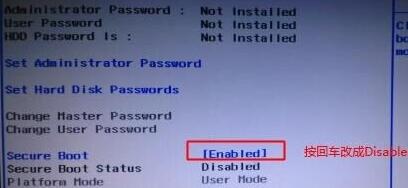

  二、联想电脑
  1、老的联想电脑,首先重启然后按下“F2”进入bios设置,进入“security”选项卡。
  2、然后在其中找到“secure boot”使用回车将它右侧选项更改为“Enabled”即可。

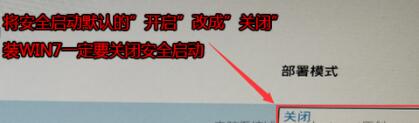

  3、新的联想电脑也可以按下“F2”进入bios,然后在左侧点击“安全菜单”,然后在右侧将安全启动的“关闭”更改为“开启”即可。

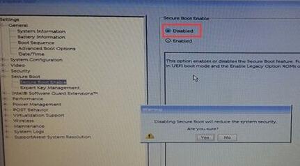

  三、戴尔电脑
  1、首先我们开启电脑,然后使用键盘“F2”进入BIOS设置。
  2、然后在左边栏中找到“BOOT”选项,将其中的secure Boot改成“enabled”。
  3、最后按下“F10”保存,如果有弹窗,选择“Yes”即可。
