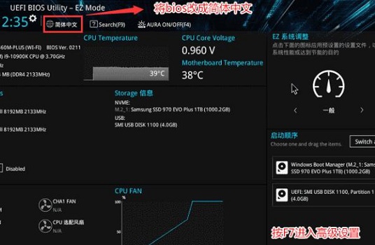

  2、进入bios设置中,点击左上角语言切换到中文,接着按下键盘的“F7”进入高级设置。

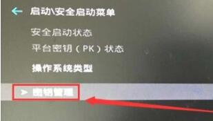

  3、然后在高级设置中选择“安全启动菜单”
  4、进入安全启动设置后,选择进入“密钥管理”
  5、再点击其中的“安装默认安全启动密钥”就可以开启安全启动了。
