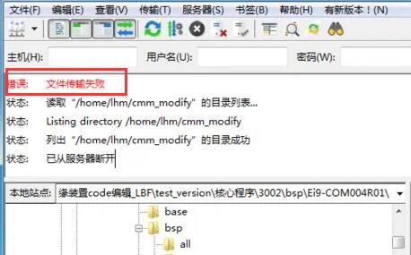

      有的朋友在使用filezilla传输文件的时候,遇到了filezilla无法启动传输,或者传输失败等问题,这可能是由于权限不够或是空间不足导致的。

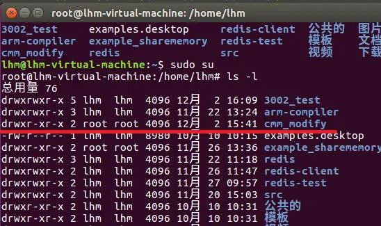

  1、首先进入连接的linux系统,并进入终端。
  2、然后输入“ls -l”并回车,即可查看传输内容。
  3、可以看到这里的文件前缀是“drwxr-xr”缺了中间一个w,就是没有权限。

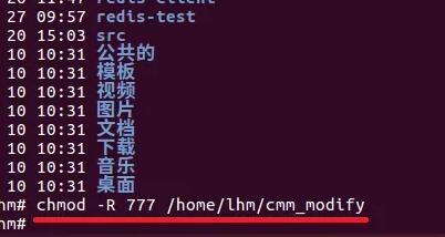

  4、这时候,在root权限下输入“chmod -R 777 文件夹路径”并回车赋予权限,即可正常传输。
