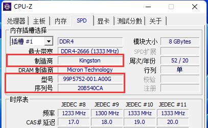

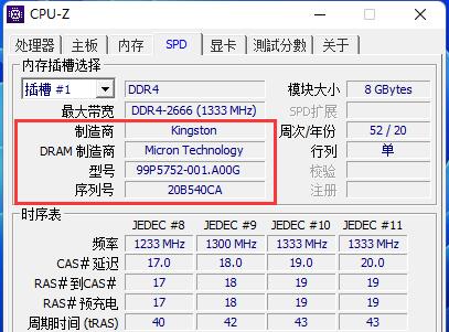

  1、首先打开cpuz,进入“spd”选项卡。
  2、接着,查看其中的“制造商”、“DRAM制造商”、“型号”这三个选项。
  3、其中“DRAM制造商”就是内存颗粒制造商,例如下面这个内存条就是镁光的颗粒。
  4、具体的颗粒型号,就需要通过型号、序列号这些信息,去官网客服那里咨询了。
