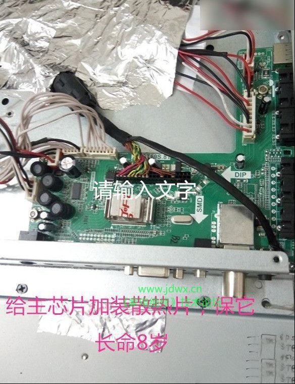

    收到同行送来的故障机壹台熊猫LE32D11S液晶电视,故障表现为能开机,屏亮后停在显示熊猫厂标位置,按键只有待机键正常,其他无反应。网上找不到升级程序,原机主板也寻不到,想到我以前买的两套万能主板还剩有一套(主板,遥控器,挡板),于是决定用万能主板代换,先对好屏线接口,基本和原主板接口基本一致不用更改,直接插上。

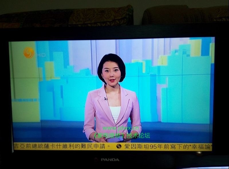

          再接好电源插,一一对应接上,接着着就是选择上屏电压,由于原是12V,把转换插移到12V位置上(此板只有5V和12V设置),最后把原机接收头,按键板也一一对应接上,由于此板以前点过1920X1080屏,现在此机是单8屏分辨率应该重新选择,也就是重刷数据。经点屏仪点屏分辨在1366X768。由于买主板时卖家发有一高分和低分数据,找回低分1366X768刷上,开机蓝屏正常显示无信号,接上信号己声像正常。具体如下图所示。
