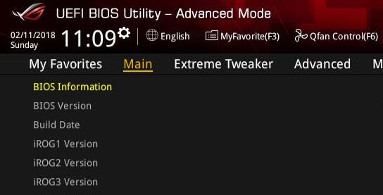

      有的朋友使用cpuz测试内存频率的时候,发现自己的cpuz内存频率只有一半,不知道这是为什么,担心是内存坏了,其实这是正常现象,不代表有问题。
  cpuz内存频率只有一半:
  1、其实cpuz内存频率只有一半是正常现象。
  2、因为大部分DDR4是双向的,而cpuz中只显示单向频率。
  3、所以真实的内存频率只要将cpuz的内存频率乘以2就可以了。
  4、如果不放心的话,可以进入“bios”设置下的“main”菜单。
  5、在下面就能查看自己的真实内存频率了。
