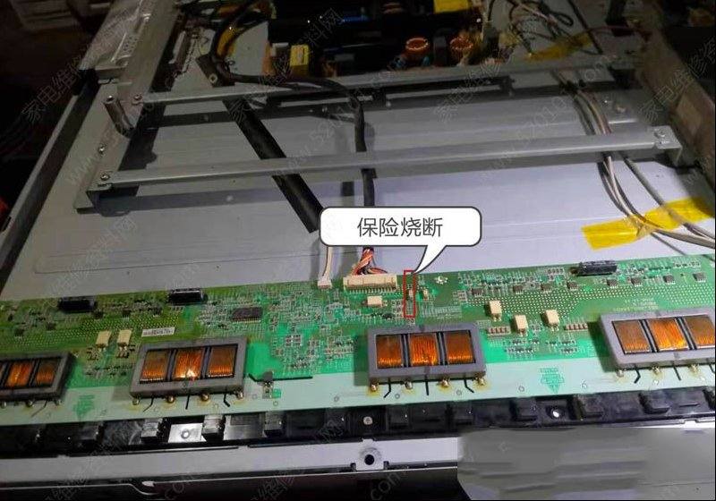

摘要: 收到同行送来的故障机壹台海信TLM40V86PKV液晶电视,故障表现为黑屏,拆机测量电源板各电压24V、12V、5V正常,测量高压板24V分两路有一路F102保险不通,既然保险烧断后级肯定有过流现像,顺线路检查贴片8脚场效应管Q301 ...

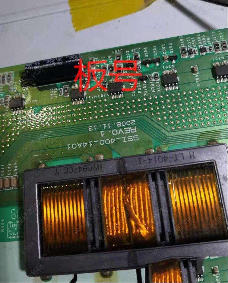

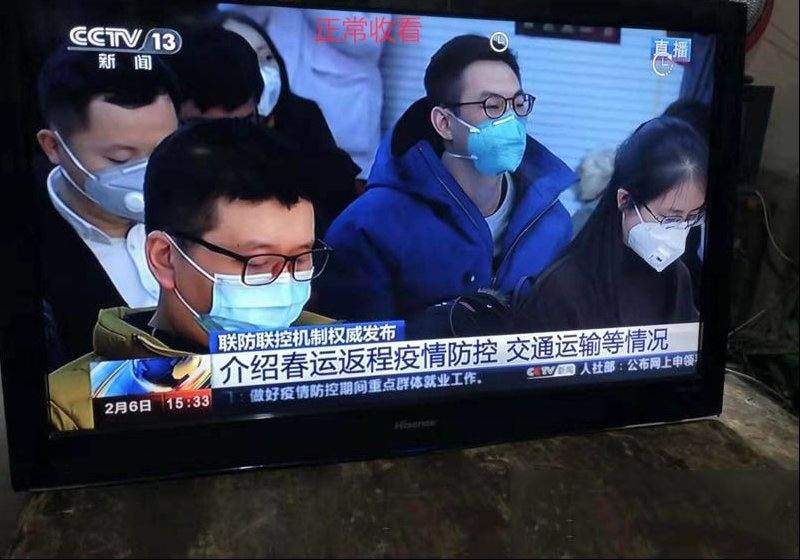

    收到同行送来的故障机壹台海信TLM40V86PKV液晶电视,故障表现为黑屏,拆机测量电源板各电压24V、12V、5V正常,测量高压板24V分两路有一路F102保险不通,既然保险烧断后级肯定有过流现像,顺线路检查贴片8脚场效应管Q301 3脚对地导通,型号4614,从旧板上拆一个换上,久违的光栅随着音乐声出现了。
