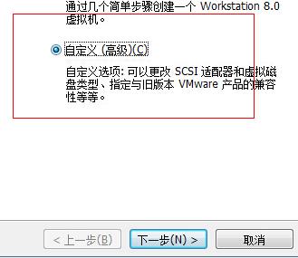

  4、节奏会弹出虚拟机创建引导,选择“自定义”然后点击“下一步”

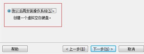

  5、在这里选择“我以后再安装操作系统”,因为我们需要在后面安装win11系统。

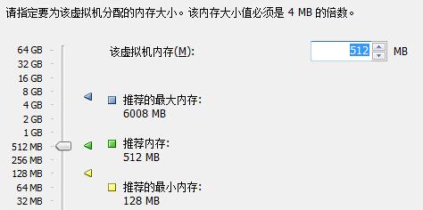

  7、设置虚拟机内存,因为需要满足win11最低配置要求因此建议设置4096MB以上。

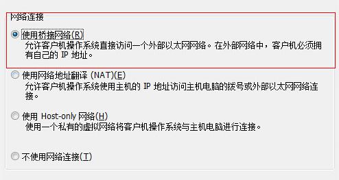

  8、设置网络连接,勾选“使用桥接网络”

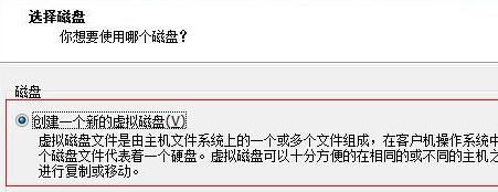

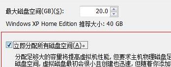

  9、这里选择“创建一个新的虚拟磁盘”,用来分配磁盘的空间。
  10、在分配磁盘时选择“立即分配所有磁盘空间”,可以让win11有更高的安装空间。

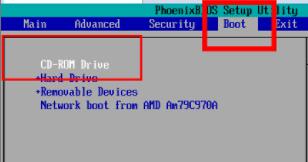

  14、这样会自动进入虚拟机的bios设置,进入“boot”选项卡,设置“CD-ROM Drive”

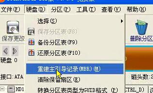

  17、然后点击上方工具栏的“硬盘”选项卡,点击“重建主引导记录”进行引导安装win11系统。
