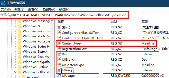

  怎么获取win11预览内测版:
  1、首先转到注册表编辑器依次打开路径:计算机\HKEY_LOCAL_MACHINE\SOFTWARE\Microsoft\WindowsSelfHost\UI\Selection。
  2、在右侧空白处点击右键选择新建 字符串值 共需要新建5个 分别命名为:
  UIBranch 键值修改为 Dev。
  ContentType 键值修改为 Mainline。
  Ring 键值修改为 External。
  UIRing 键值修改为 External。
  UIContentType 键值修改为 Mainline。
  3、然后转到下一个路径:计算机\HKEY_LOCAL_MACHINE\SOFTWARE\Microsoft\WindowsSelfHost\Applicability。
  将BranchName键值修改为 Dev。
  将ContentType键值修改为 Mainline。
  将Ring键值修改为 External。
