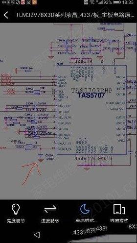

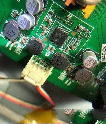

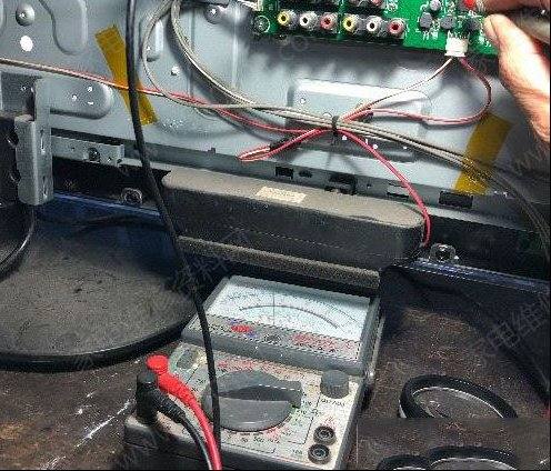

摘要: 收到同行送来的故障机壹台海信TLM42V78X3D液晶电视,客户说该机年前就坏了,找不到人没修,试从音视频输出也是完全无声,拆机手摸伴音TAS5707有温升,测供电也正常,搜本站提供的RSAG7.820.4337板图纸,测量发现25脚复位 ...
    收到同行送来的故障机壹台海信TLM42V78X3D液晶电视,客户说该机年前就坏了,找不到人没修,试从音视频输出也是完全无声,拆机手摸伴音TAS5707有温升,测供电也正常,搜本站提供的RSAG7.820.4337板图纸,测量发现25脚复位端电压只有0.8V,在路测R8014,R8015无异常,试焊下C8009(1uF)测也正常。这贴片也太小了,只有半粒芝麻大,镊子夹的空间都不够,着实费劲,好不容易再焊回去开机有声了,再测25脚电压3.3V,可能底部漏电导致完全无声音的。
