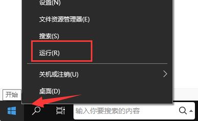

  2、右键左下角开始菜单,打开“运行”

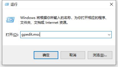

  3、接着在其中输入“gpedit.msc”回车确定。

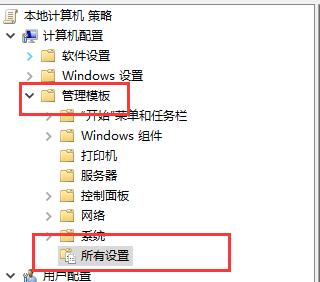

  4、然后进入“计算机配置”-“管理模板”中的“所有设置”

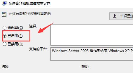

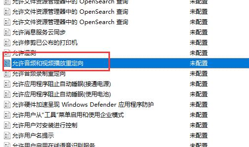

  5、在列表中找到并双击打开“允许音频和视频播放重定向”

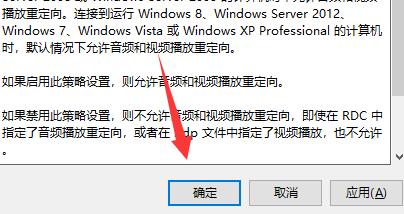

  6、勾选其中的“已启用”
  7、最后点击“确定”保存并重启电脑就可以解决问题了。
