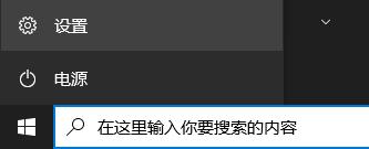

  2、首先点击左下角的开始菜单,或者按下“windows键”,然后选择上方的“设置”

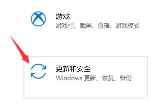

  3、在设置中找到“更新和安全”如图所示。

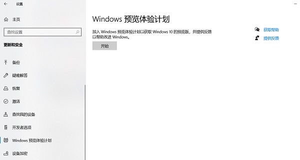

  4、接着点击左边栏最下方的“windows预览体验计划”,然后点击“开始”就可以安装win11了。

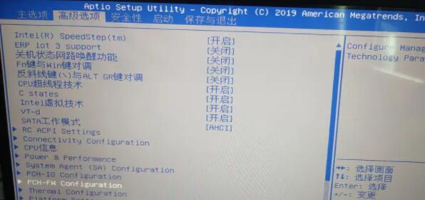

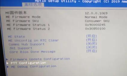

  5、如果大家在更新时出现了错误,可以尝试开启tpm来解决。首先进入bios设置,按下Ctrl + shift + 左边的 Alt + F2,开启超级模式。
  6、接着在下方找到“PCH-FW Configuration”和其中的“PTT Configuration”

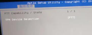

  7、打开后查看“TPM Device Selection”是否是“ptt”如果不是就更改为“ptt”

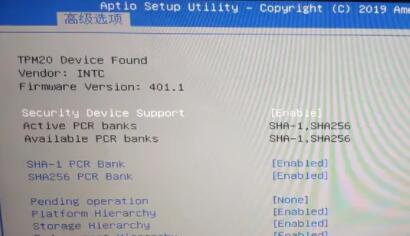

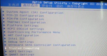

  8、接着来到高级选项,找到下方的“Trusted Computing”
  9、然后在其中将“Security Device Support”更改为“Enabled”
