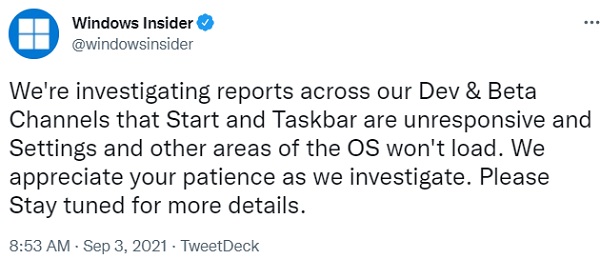

  1、根据测试,这个问题可能与微软的服务器时间错误有关。因此大家可以通过更改时间来解决问题。

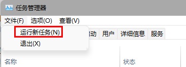

  2、那么如何在没有任务栏的情况下更改时间呢,首先使用“ctrl+shift+esc”快捷键打开任务管理器。

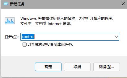

  3、然后在文件中运行新任务,如图所示。
  4、为了打开控制面板设置时间,所以这里输入“control”回车确定。

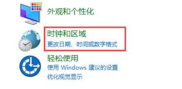

  5、打开控制面板后,在其中选择“时钟和区域”进入时间设置。

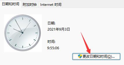

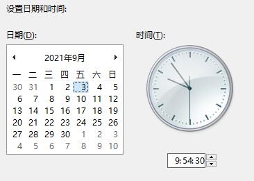

  6、点击其中的“更改日期和时间”进入时钟面板。
  7、点击左边的面板就可以更改时间了,如果为了显示方便,可以直接改到2022年的同月同日。

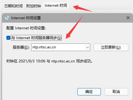

  8、更改完成后,我们再进入“internet时间”,取消勾选“与internet时间服务器同步”
  9、接着按下键盘“ctrl+alt+del”快捷键打开任务管理界面,再点击右下角电源键“重启”电脑就可以了。
  10、如果大家想要正确的时间,还可以回到之前的设置,将服务器改为“ntp.ntsc.ac.cn”,重新勾选“服务器同步”。
  11、最后点击“立即更新”再点击“确定”保存就能彻底解决问题了。
