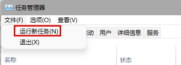

  2、在任务管理器中依次打开“文件”—“运行新任务”

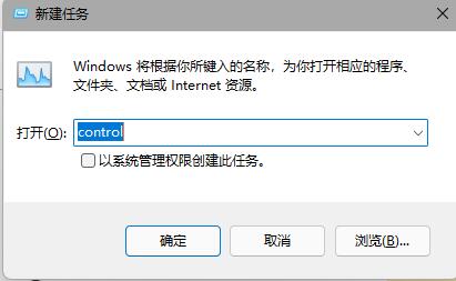

  3、使用键盘键入“control”再按下键盘“Enter”可以打开控制面板。

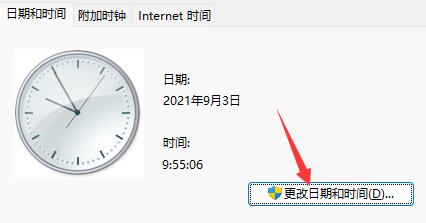

  5、打开如图所示的界面,进入“更改日期和时间”

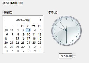

  6、在如下界面中,我们可以通过点击数字将时间更改为9月4日。

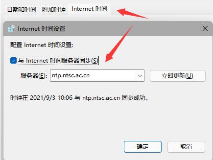

  7、更改完成后,我们再进入“internet时间”,勾选“与internet时间服务器同步”
  8、再把下方服务器改为“ntp.ntsc.ac.cn”(中国科学院国家授时中心),并点一下“立即更新”
  9、设置完成后确定保存,如果还没有解决就重启一下系统就可以了。

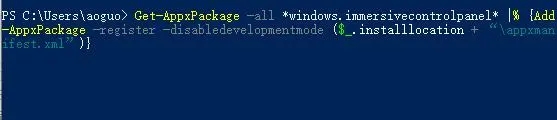

  1、我们也可以按下键盘“win+r”打开运行,在其中输入“cmd”回车确定。
  2、打开后输入“Get-AppxPackage -all *windows.immersivecontrolpanel* |% {Add-AppxPackage -register -disabledevelopmentmode ($_.installlocation + “\Appxmanifest.xml”)} ”
  3、回车确定后可以重启程序,如果不是系统bug这种方法就可以解决问题了。
