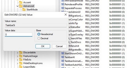

  1、首先我们按下键盘快捷键“win+r”,在其中输入regedit,打开注册表。
  2、接着定位到:如下位置“HKEY_CURRENT_USER\Software\Microsoft\ Windows\CurrentVersion\Explorer\Advanced”
  3、然后右键点击空白处,然后选择新建一个DWORD值,将它命名为“TaskbarSi”
  4、新建完成后,双击打开这个文件,将数值更改为“0”即可将任务栏变细。

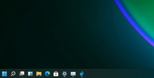

  5、最后我们只要重启电脑就可以看到变细的win11任务栏了。
