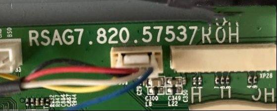

摘要: 收到同行送来的故障机壹台海信LED55XT900X3DU液晶电视,故障表现为不开机的,用户说是正常播放时听见“挞”的一声就没反应了,放下电视就走了。拆机直奔电源板,正常。转战主板,主板上有12V.5V.1.2V CPU微热,没有3.3V ...
    收到同行送来的故障机壹台海信LED55XT900X3DU液晶电视,故障表现为不开机的,用户说是正常播放时听见“挞”的一声就没反应了,放下电视就走了。拆机直奔电源板,正常。转战主板,主板上有12V.5V.1.2V CPU微热,没有3.3V,N4 1084输入端才1.2V输出端0.54V,不对啊。顺藤摸瓜半天终于找到故障点,原来是主板背面N46  丝印Q4459(P沟道) 输入5.1V输出1.2V漂移  ,烂板上拆了个AO4411(P沟道MOS 30V/8A) 比原装电流稍大,换上后开机,久违的开机音乐和图像都出来了。估计是个通病故障。
