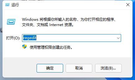

  1、首先右击开始菜单,并选择运行。
  2、然后输入regedit,点击确定。

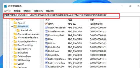

  3、进入注册表在地址栏输入:“计算机\HKEY_LOCAL_MACHINE\SOFTWARE\Microsoft\Windows\CurrentVersion\Explorer\Advanced”

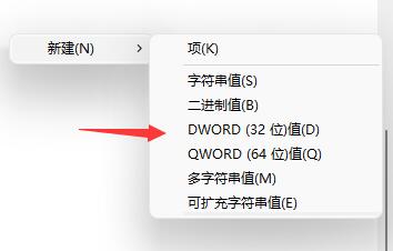

  4、右击空白处并新建一个TaskbarSi”的DWORD值(32)。

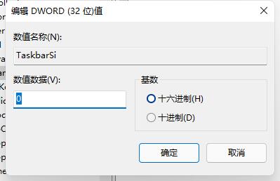

  5、最后双击打开文件,将数值更改为“0”就可以吧任务栏变窄了。
