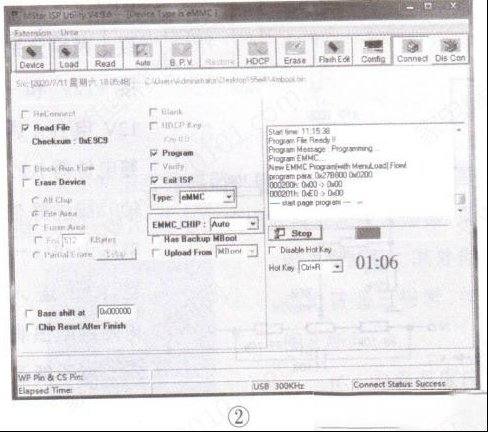

  第一步:选择"Device"按钮,在此界面选择"Type”对话框中的"eMMC”选项;在“EMMC_ CHIP"对话框中选择"Auto"选项,如图2所示。

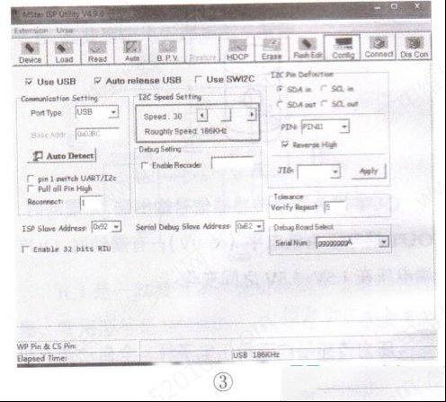

  第二步:选中"Config'对话框,将其"Speed"选项中的值调整到“30" ,如图3所示。

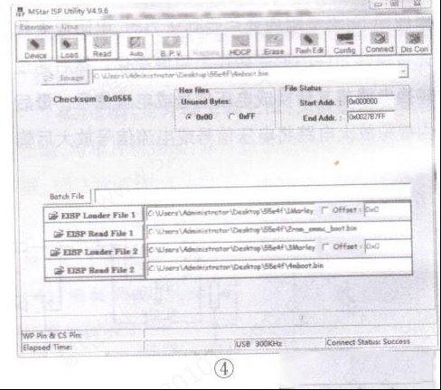

  第三步:选择“Load"按钮,然后加载EISP LoaderFile1等4个升级程序,如图4所示。

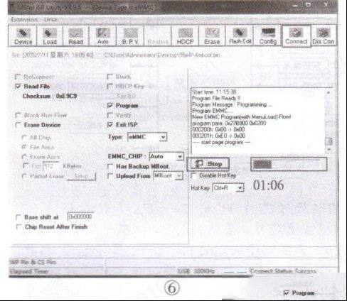

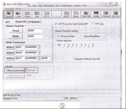

  第四步:点击“DBBus Access Mode" ,屏幕出现绿色Passed,证明解锁成功,如图5所示。此时电视不用断电,直接点击"Auto"按钮,则会出现如图6所示的界面。第五步:在图6中按"Connect"按钮(注意因此机芯无交流开关,而且待机时EMMC是没有供电的,所以需要二次开机使EMMC有供电,这样才能连接成功),连接成功在最上面出现英文字符"Device Type is eMMC" ,证明连接成功。

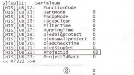

         下一步进行烧写laoder(注意用老款的升级转接板成功率高些),点击“Run"按钮升级,图中进度条开始走动,“Run"图标变为"Stop" ,引导机器进行正常升级。升级完引导后,开机按住“回车”键,出现"M7332>>#",如图7所示;此时输入命令"his_databaseread"后回车,出现如图8所示的打印信息。

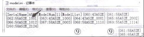

          查看[HIS ][UB ]22:后面的数字是多少,然后打开U盘TargetHis升级文件夹中包含的升级文件model.ini(用电脑的记事本就可以打开),查看现需升级的电视机型及四位代码对应的数字是多少,如本机需要升级55A52E_ .1001 的机型,它对应的是“062"(如图9所示,编辑命令时候需要把最前面的0去掉),而本机升级完引导默认的是“60”(如图8所示),因这个默认数字的错误导致电视花屏、屏不亮的故障,所以需改成“62"。命令如下:his_ database write 22 062, 然后回车,再输入"cleanallenv" ,再回车;再插上带有主程序的U盘,输入"cu" ,机器就在BOOT下升级了。

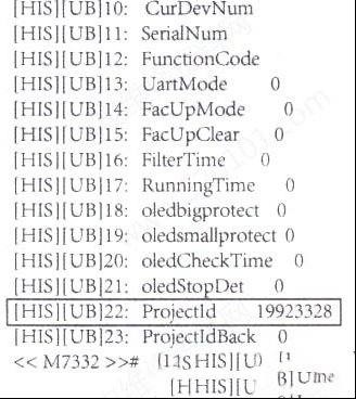

         注意:如果主板上无TCON电路,[hIS][UB]22: 后面可能是一大串数字,如10图所示,这是正常的。
