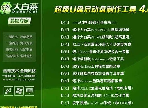

  1、准备一个已经备份好的u盘,再下载一个u盘启动盘制作工具;
  大白菜启动盘制作教程>>>
  2、打开启动盘制作工具,选中u盘,再选择hdd格式,然后点击一键制作成usb启动盘;

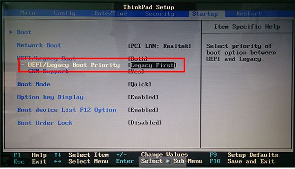

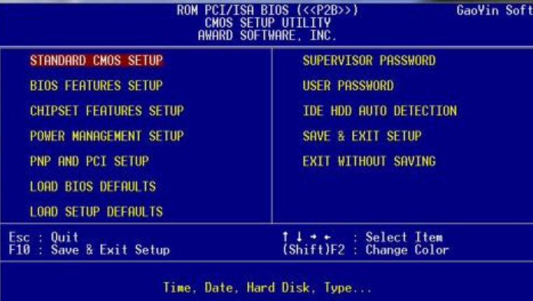

  3、将制作好的u盘启动盘插到电脑上,电脑开机,速度按f2或者f12进入bios;
  4、在bios面板中的bootpriority选项中使用shift和+组合键将u盘移动到第一位,按f10保存退出即可进入pe系统;
